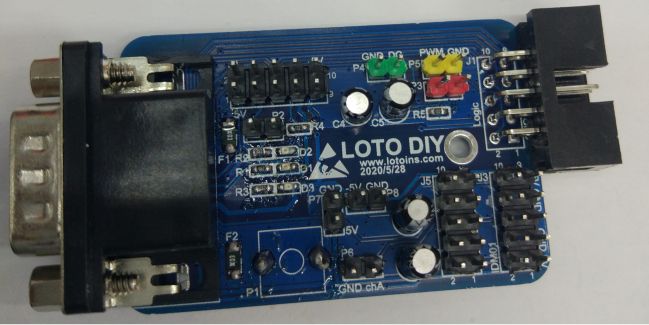

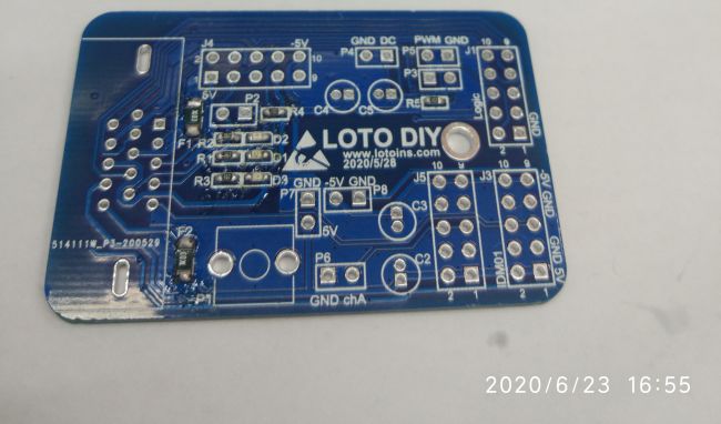

一、DIY扩展板简介及焊接
LOTO
示波器
的DE-15接口提供了各种硬件资源。最近发布一个开源的简单的DIY扩展板的
PCB
,任何LOTO示波器型号都兼容使用。
在LOTO示波器上使用这个扩展板,可以给你的DIY
电路
提供5V,-5V, 3.3V三种电源,有些型号还可以提供3路IO,提供一路
PWM
波,一路可调DC
电压
基准源,4~6路逻辑分析通道,还可以引入
信号发生器
模块,引入两路隔离差分模块,两路
电流
模块等等。

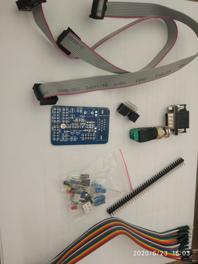

采购收到快递后清点配件

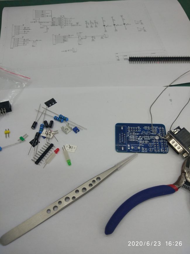

焊接前原理图、工具准备
焊好贴片元件
焊接完后效果图

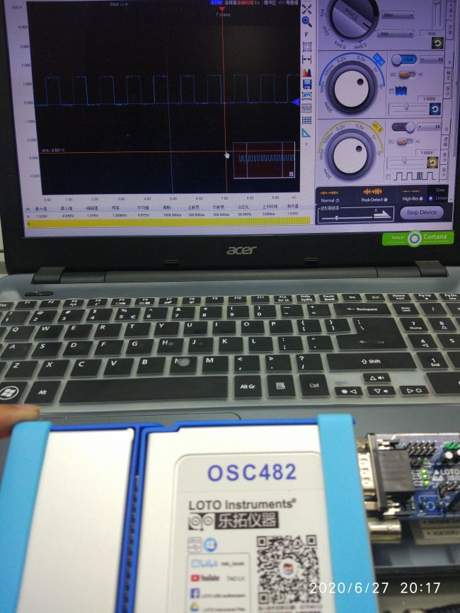

与OSC482及上位机合影

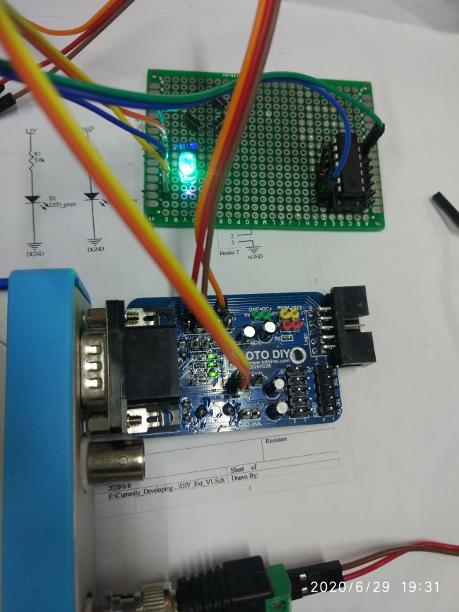

二、组合逻辑电路测试
笔者试用是主要用于教学,刚好最近
电子
技术基础数字部分安排了一个组合逻辑电路的测试实验,该实验通过前期的实训室实验与实验后的课堂讲解达到了学生掌握情况较好,计划加深实验难度,通过使用LOTO的虚拟示波器与DIY扩展板来演示一遍用与非门组成或门实验。
组合逻辑电路测试实验
74ls00与非门
本着负责任的态度,并没有直接去多媒体教室或者录播室上课,先自己完成一遍实验,结果真的翻车。
DE-15与DIY扩展板上的是Io口1-3,然而上位机扩展IO DIY部分却是IO口2-4,通过联系工作人员告知会更新资料。希望工作人员及时更新!!!
