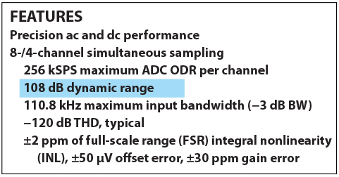

我最近遇到一个客户案例,他需要一个适合地震和振动相关应用的ADC。他知道自己需要一个具有高信噪比(SNR)和良好总谐波失真(THD)的ADC,并且认为信噪比高于110 dB就可以。由于振动传感器会输出不断变化的交流电压信号并叠加于直流电压信号上,因此我们需要一个高性能、高分辨率ADC,它必须具有高信噪比才能正确获取数字信号,而不会受到振动相关应用中噪音的太大影响。客户在选择器件时,通常是在第三方网站根据需求进行参数搜索来筛选出一些器件,然后只查看每个产品的主页及其产品说明,随之就会被数据手册中描述产品亮点的第一页所吸引。通常,数据手册的内容要复杂得多,除了首页亮点之外,还需要进行深入的研究。这位客户也看了ADI的一款精密ADC AD7768的首页,发现它的信噪比只有108 dB(动态范围和信噪比都反映了有效值噪声,由于它们成正比,几乎可以同等对待)。
图1.ADI的一款精密ADC(AD7768/AD7768-4)数据手册的首页。

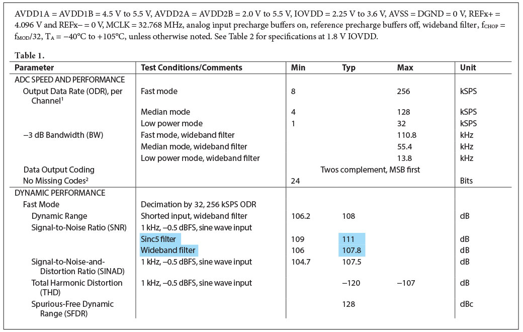

这位客户的反应是,“哦!这款ADC绝对不适合我的应用。它的信噪比只有108 dB!”继续往下滚动,他发现另一个表格,如图2所示,其中显示了两个不同滤波器的信噪比。
图2.AD7768/AD778-4的技术规格表
他总结道:“好吧...我可以使用sinc5滤波器来得到111 dB信噪比。但我最近从另一家公司看到了另一款产品,它的信噪比高于115 dB,我应该选择后者。”
等一下!这样比较是错误的。在确定ADC运行速度的输出数据速率(ODR)和确定分辨率以及输出噪声的信噪比之间存在取舍关系。1 ODR越高,信噪比越小,反之亦然。因此,每个ODR对应于一个信噪比值。首先一定要确定所需的输出速率,然后根据相应的信噪比值比较ADC。这位客户将一个在256 kSPS下信噪比为108 dB的器件和ODR仅为1 kSPS时信噪比超过115 dB的另一个器件进行比较。因此,虽然基于首页数据,看起来一种产品比另一种产品的信噪比要低,后者更适合特定应用。但是,这样比较数据并不准确。

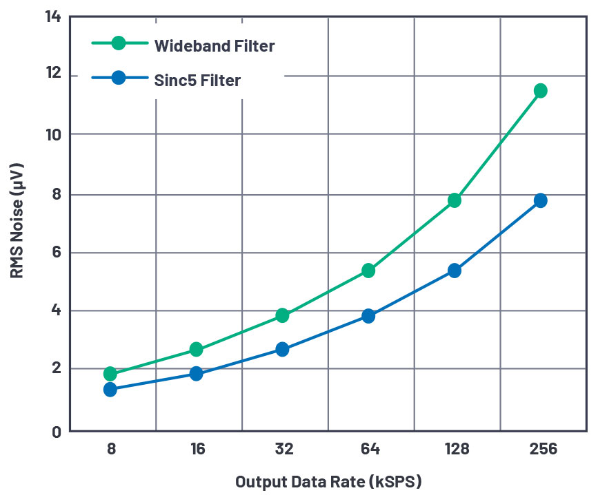

从图3中可以看到,随着ODR增加,有效值噪声也增加,并影响数字信号值,从而降低其信噪比。图4显示AD7768数据手册中的一个屏幕截图,可以看到,宽带和sinc5滤波器配置在1 kSPS ODR下的信噪比分别是123.88 dB和126.89 dB,远远高于在该ODR下竞争器件的信噪比。

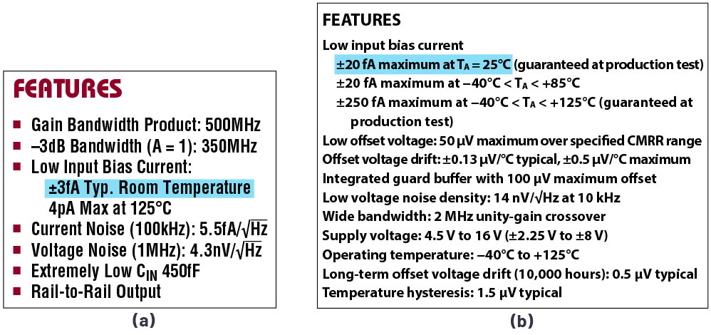

再举一个常见但可避免误解的例子。图6 (a)和图6 (b)分别显示LTC6268和ADA4530-1数据手册的第一页。
图6.(A) LTC6268数据手册的第一页,(b) ADA4530-1数据手册的第一页。
当客户在添加高阻抗源后需要使用放大器作为下一级时,他们大多会考虑输入偏置电流非常低的放大器。理想情况下,没有电流进入运算放大器的输入端。但实际操作中,始终会有两个电流IB+和IB-流入运算放大器的输入端。这些称为输入偏置电流。对于高阻抗源,应选择输入偏置电流较小的放大器以避免其输入级产生压降。LTC6268和ADA4530-1以“超低偏置电流FET输入运算放大器”和“飞安输入偏置电流放大器”的产品名在市场上销售。粗略地浏览一下它们数据手册的第一页,如图6所示,可以看到,在室温下,LTC6268有3 fA,而ADA4530-1有20 fA,这可能会使客户认为前者更适合低输入偏置电流需求。由于数据手册各不相同,LTC6260的第一页列出了典型偏置电流,而ADA4530-1数据手册的第一页并未列出典型偏置电流,而是列出了最大偏置电流。再次强调,典型值与最小值和最大值不同!如果应用对这些值很敏感,则我们应考虑最坏情况下的最小值和最大值,而不是典型值。
图7.(a) LTC6268的技术规格,(b) ADA4530-1的技术规格。
图7显示LTC6268和ADA4530-1的技术规格。可以看到,尽管两款器件的最大输入偏置电流额定值相同(±20 fA),但ADA4530-1的典型值小于1 fA,比LTC6268的3 fA偏置电流好得多。但这个数字并没有在ADA4530-1数据手册的第一页突出显示。因此,需要仔细阅读数据手册。尽管ADA4530-1的典型输入偏置电流特性更好,但这些器件的其他特性可能有所不同,仅凭这个特性并不足以确定哪款器件更优。
