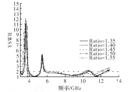

  基于圆形辐射板超宽带天线理论已被广泛引用。文中超宽带天线的辐射板采用圆形辐射板,在天线设计中采用了新型复合地板,它由两个半椭圆组成通,通过调节椭圆主半径和长短轴比,可以实现高频段的阻抗匹配(VSWR<2)。
  在天线设计中为了实现天线的小型化,可以通过调节地板的参数使得天线的驻波比特性达到设计要求。设计天线的宽度W=20 mm情况下,仿真结果中椭圆的主半径为4.9mm,如图2所示,实现了小型化天线的设计。
图2 驻波比随W1变化的特性

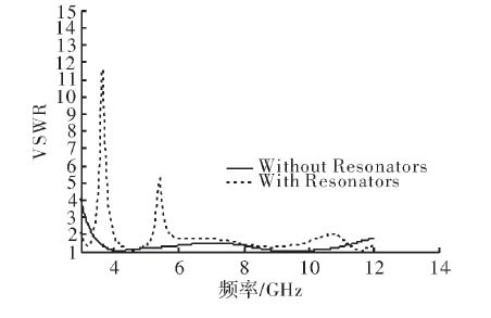

  通过在馈线和辐射板上设计双U型缝隙实现了双陷波特性。图3所示给出了设计天线开凿对驻波比的影响。从图中可以看出,该天线的带宽为2.97~12.75 GHz,已经超过了超宽带所给定的带宽3.0~10.6 GHz。腐蚀在馈线和辐射板上的U型缝隙宽度分别设为S1,S2和S3,大小直接影响阻带带宽。与文献的设计比较,它们的缝隙都是开在辐射板上,这种设计可以在辐射板上激励新的电流起到谐振作用。本文开了两个U型缝隙,可以产生双谐振作用。
图3 开凿前后天线的驻波比特性

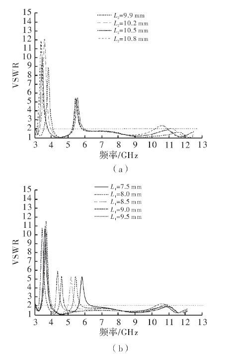

  缝隙2开在辐射板和馈线的连接部分,它的设计特点在于不仅可以产生谐振,而且对馈线电流到辐射板电流起到匹配作用。当改变缝隙2的位置时,可以减小馈线和辐射板之间的反射,调节驻波比的大小。
  仿真过程中发现中心谐振频率被缝隙的长度L1,L2直接影响,长度变短时,中心频率变大,否则相反。通过分析知道,缝隙的本质作用相当于1/2波长谐振器。在这个基础上,通过仿真优化实现了所需阻抗特性如图4所示。加工时,宽度<0.1 mm的缝隙不易加工,所以仿真优化中,S1,S2和S3最终取值分别是0.8 mm,1 mm和0.6 mm以达到整体优化的折衷。
图4 驻波比随L1、L2变化的特性

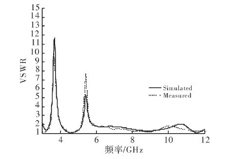

  天线实物如图1所示。天线的仿真使用了Ansoft公司的高频仿真软件HFSS11,天线的驻波比测量使用的是安捷伦E8363B网络分析仪。驻波比的仿真结果与测量结果的比较如图5所示。测量结果表明整个天线的带宽为2.97~12.75 GHz(VSWR<2),满足UWB的工作带宽要求。并且实现了双阻带特性,两个阻带带宽分别为3.35~4.00 GHz和5.23~5.82 GHz。仿真和测量结果在低频较吻合,但高频段测量时的驻波比结果稍微大于仿真结果,两个阻带同时有轻微右移,这是因加工精度和介质材料的介质常数不均匀所引起的,这种误差在应用中是允许的。
图5 驻波比的仿真结果与测量结果的比较
