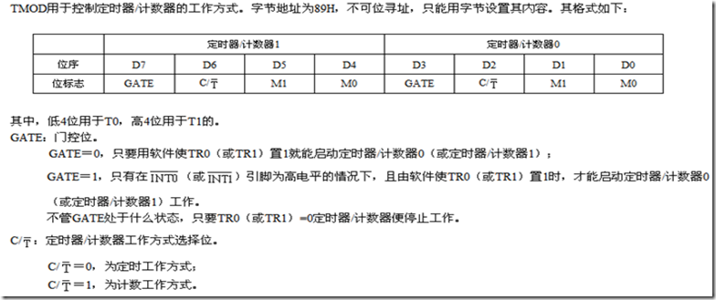

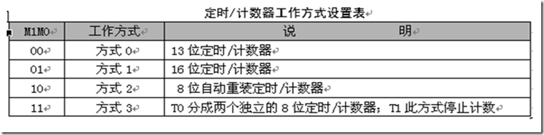

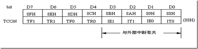

定时/计数器的实质是加1计数器(16位),由高8位和低8位两个寄存器组成。80C51单片机定时/计数器的工作是由两个特殊功能寄存器控制的。TMOD是定时/计数器的工作方式寄存器,确定工作方式和功能,低四位用于T0,高四位用于T1。TCON是控制寄存器,控制T0和T1的启动和停止及溢出标志,高四位与定时器有关,低四位与外部中断有关。如果定时/计数器工作于定时模式,则表示定时时间已到;如果工作于计数模式,则表示计数值已满。加1计数器输入的计数脉冲有两个来源,一个是由系统的时钟振荡脉冲经12分频后送来;一个是T0或T1引脚输入的外部脉冲源。
