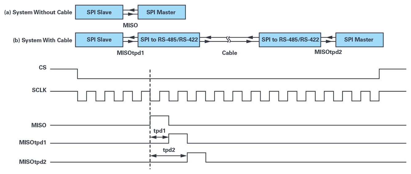

设计SPI至RS-485/RS-422链路时,电缆和元件会影响系统时钟和数据同步。在长电缆中传输时,SCLK信号会在电缆中产生传播延迟,100米长的电缆会延迟约400ns到500 ns。对于MOSI数据传输,MOSI和SCLK会被电缆延迟同等时间。然而,从从机MISO发送到主机的数据会出现两倍传播延迟,因而不再与SCLK同步。可能的最大SPI SCLK基于系统传播延迟设置,包括电缆传播延迟,以及主机和从机元件传播延迟。
图1展示系统传播延迟如何导致SPI主机上出现不准确的SPI MISO采样。对于没有采用RS-485/RS-422电缆的系统,MISO数据和SPI SCLK会以低延迟或无延迟同步。对于采用了电缆的系统,SPI从机上的MISO数据与SPI SCLK之间存在一个系统传播延迟,如图1中的tpd1所示。回到主机的MISO数据存在两个系统传播延迟,如tpd2所示。当数据由于电缆和元件传播延迟而右移时,会发生不准确的数据采样。
图1.采用与不采用RS-485/RS-422长电缆的系统的MISO数据和SPI SCLK同步。

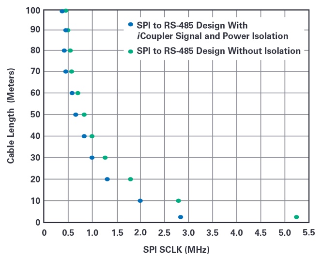

为了防止出现不准确的MISO采样,可以缩短电缆长度、降低SPI SCLK,或者在主控制器中实施SPI SCLK补偿方案(时钟相位偏移)。理论上,系统传播延迟应该小于SCLK时钟周期的50%,以实现无错通信;在实践中,可以将系统延迟限值确定为SCLK的40%,这可以作为一般规则。
图2针对1.1部分中描述的两个SPI至RS-485/RS-422设计提供SPI SCLK和电缆长度指南。这种非隔离设计使用了ADI公司具备高速EMC稳健性的小型RS-485/RS-422器件(ADM3066E和ADM4168E)。这种隔离设计还采用了ADI公司的iCoupler®信号和电源隔离ADuM5401器件,可以为SPI至RS-485/RS-422链路提供更高的EMC稳健性和抗噪声干扰性能。这种设计会增加系统传播延迟,导致不可在更高的SPI SCLK速率下运行。在更长的电缆(超过30米)中传输时,强烈建议增加隔离,以帮助消除接地回路和EMC事件的影响,例如静电放电(ESD)、电快速瞬变脉冲群(EFT),以及与数据传输电缆耦合的高压浪涌。当电缆长度达到或超过30米时,隔离和非隔离设计的SPI SCLK和电缆长度性能相似,如图2所示。

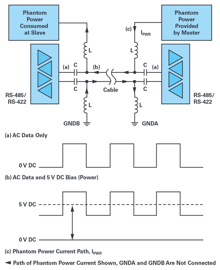

虚假电源将电源和数据部署在一根双绞线上,在主机和从机之间实现单电缆解决方案。将数据和电源部署在同一根电缆上,可以在空间有限的边缘传感器节点上实现单连接器解决方案。
电源和数据通过电感电容网络分布在单根双绞线上,具体如图3所示。高频数据通过串联电容与数据线路耦合,可以保护RS-485/RS-422收发器免受直流总线电压影响,如图3a所示。图3所示为通过连接至数据线路的电感连接至主机控制器的电源。如图3b所示,5V直流电源对交流数据总线实施偏置。在图3c中,电流路径显示为从机和主机之间的IPWR,使用电缆远端基于状态监控(CbM)的从机传感器节点上电感从线路中获取电源。
图3.虚假电源物理层的交流和直流电压电平。

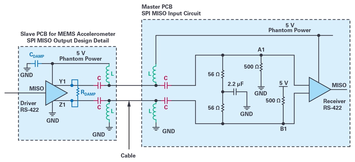

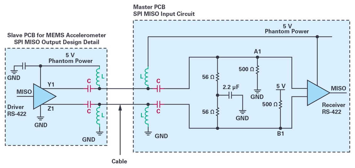

在本文中,假设将虚假电源电感电容网络部署到两根电缆中,这会部署SPI MISO信号的RS-485/RS-422转换。图4描述主机和从机SPI至RS-485/RS-422的设计,以及SPI MISO数据线的虚假电源滤波器电路。滤波器电路采用高通电缆,所以要求传输的数据信号不能包含直流内容或极低频率的内容。
图4.SPI至RS-485/RS-422设计和虚假电源滤波器电路。

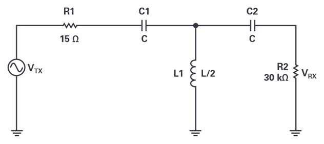

图5所示为二阶高通滤波器电路,这是对图4的简化演示。RS-485/RS-422发射器的电压输出标记为VTX,R1具备15Ω输出电阻。R2为30 kΩ,是RS-485/RS-422接收器的标准输入电阻。电感(L)和电容(C)值可以选择,以匹配所需的系统数据速率。
选择电感(L)和电容(C)值时,需要考虑最大的RS-485/RS-422总线压降和压降时间,如图6所示。存在一些标准,例如对于单根双绞线以太网2,指出的最大可允许压降和压降时间如图6a所示。对于有些系统,最大的可允许压降和压降时间值可能更大,受信号极性交越点限制,如图6b所示。
压降和压降时间可与图5中的仿真配对,以确定系统的高通频率。

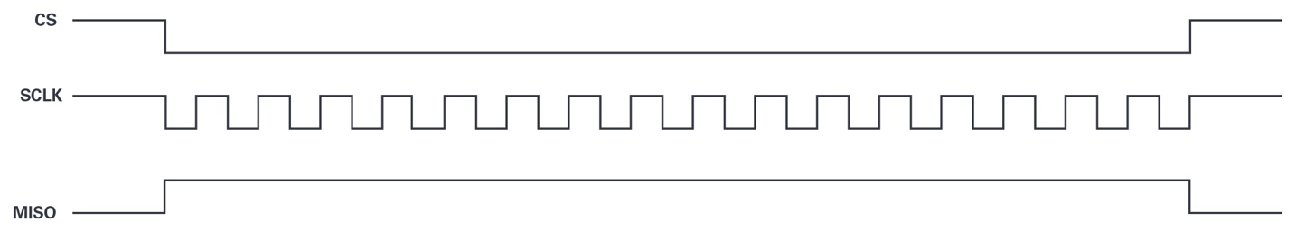

为了实现不含位错误的可靠通信,需要考虑最糟糕场景下的最低SPI SCLK,例如,当所有的SPI MISO采样位处于逻辑高电平时,如图7所示。如果所有的MISO采样位都处于逻辑高电平,会导致位数据数率低于系统SPI SCLK。例如,如果SPI SCLK为2 MHz,且所有16个位都处于逻辑高电平,那么虚假电源LC滤波器网络的速率相当于125 kHz的SPI MISO位数率。

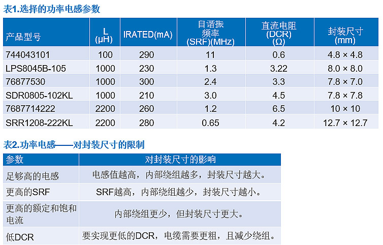

在选择合适的功率电感时,需要考虑许多参数,包括足够的电感、额定/饱和电流、自谐振频率(SRF)、低直流电阻(DCR)和封装尺寸。表1提供选择的功率电感和参数。
额定电流需要满足或超过远程供电的MEMS传感器节点的总电流要求,额定饱和电流需要更大。
此电感不会给交流数据造成高于其SRF的高阻抗,在达到某个点之后,会开始呈现电容性阻抗特性。选择的电感SRF会限制在SPI至RS-485/RS-422物理层上使用的最大SPI SCLK,如图1所示。在长电缆上使用时,可能不会接触到SRF电感;例如,电缆超过10米时,可能无法达到11 MHz SPI SCLK速率(产品型号为744043101的SRF)。在其他情况下,在长电缆上运行时,电感SRF可能达到更低的SPI SCLK速率(2.4 MHz、1.2 MHz)。如前所述,在虚假电源滤波器网络中使用时,电感也会限制可允许的最低SCLK速率。
值更大的电感可以采用12.7 mm × 12.7 mm封装,值更小的电感可以采用4.8 mm × 4.8 mm封装。
表2显示在通过权衡这些对立要求,以最小化电感尺寸时,会因为物理限制(内部绕组)等受到限制。

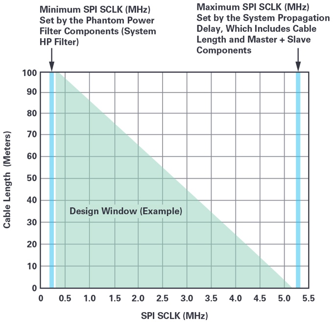

在RS-485/RS-422长电缆上使用SPI之类的时钟同步接口,同时在相同的双绞线(虚假电源)上部署电源和数据时,存在多种设计限制,具体如图8所示。可允许的最小SPI SCLK由虚假电源滤波器元件设置,即SPI数据线上的高通滤波器数据。最大的SPI SCLK由虚假电源电感自谐振频率(SRF)或系统传播延迟设置,以SPI SCLK值更低者为准。
图8.设计窗口限制。

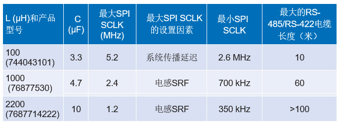

表3提供建议使用的电感和电容值,对应的最小SPI SCLK通过模拟图5确定,使用图6和公式1作为指导。其中,假设VDROOP为VPEAK的99%。最小的SPI SCLK也会考虑最糟糕的场景,如图7所示,其中所有数据突波位都处于逻辑高电平。对应的电缆长度根据图2预估。最大SPI SCLK由系统传播延迟或电感SRF值设置。
下面是一个计算示例。
要确定最大SPI SCLK:
u        指明系统所需的电缆长度。在本例中,我们选择使用10米长的RS-485/RS-422电缆。
u        使用图2确定系统可允许的最大SPI SCLK。电缆10米长时,约采用2.6 MHz SPI SCLK。将最大SPI SCLK降低10%,以获取LC元件容差,从而提供2.3 MHz SPI SCLK。可允许的最大SPI SCLK也可能受选择的电感的SRF限制。
要确定最小SPI SCLK:
u        考虑SPI协议,其中MISO线路上的所有位都处于逻辑高电平。在本例中,我们选择使用16位SPI协议,其中会在32 SCLK瞬态期间对16位SPI MISO数据采样。如果所有16位都处于逻辑高电平,那么有效位的速率为2.3 MHz / 32 = 72 kHz。
u        按照图5,在VTX上的方波为72 kHz时,可以使用多个L和C值来模拟电缆VRX远端上的电压波形。在电缆长度增加时,电感值和电感封装尺寸会增加。电容值也会增加。
u        L和C值的选择可变,具体由所需的压降设置决定,如图6所示。在本例中,假设VDROOP = VPEAK × 99%。
u        在VTX上使用100 μH电感、3.3 μF电容和72 kHz方波时,会产生7 μs TDROOP,其中VDROOP = VPEAK × 99%。
u        6 μs至7 μs TDROOP相当于2.3 MHz至2.6 MHz SPI SCLK。
u        如果选择100 μH (744043101)电感,2.6 MHz SPI SCLK低于11 MHz电感SRF。
如果使用100 μH电感和3.3 μF电容,可以最大限度减小元件的PCB面积。使用更大的电感时,例如1000 μH或2200 μH,元件的PCB面积可能增大3倍。最大的SPI SCLK理论值由电感SRF设置,这实际上是不可能的,例如,在11 MHz时在没有时钟补偿的系统中使用100 μH (744043101)。

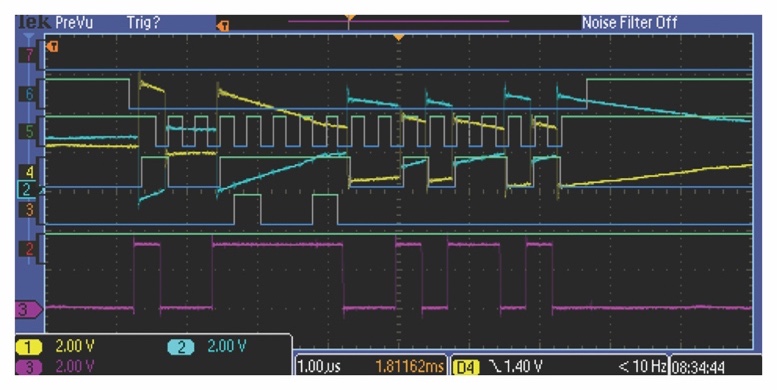

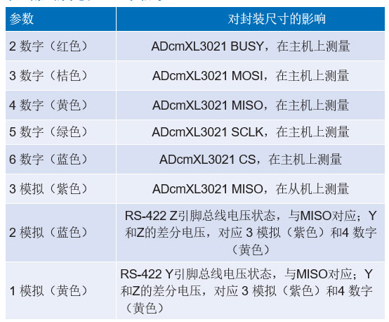

图11和表4显示在SPI主机和从机上,以及在RS-485/RS-422差分电压总线上测量的电压。这些电压使用图10中的示例应用设置测量。模拟信号1(黄色)和2(蓝色)是表示MISO信号(紫色)的总线压差,在SPI从机输出端测量。数字信号4(黄色)显示在主机控制器上采样的MISO。SPI主机上的MISO信号与SPI从机上的MISO的极性和相位匹配,且无传播延迟。
表4.测量的示波器通道和信号
图11.在SPI主机和从机上,以及在RS-422差分电压总线上测量的电压。
