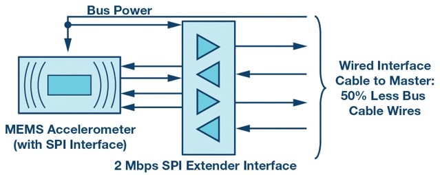

图2.LTC4332 SPI扩展接口帮助节省线缆成本。
数据速率较低的解决方案
对于以较低的数据速率(小于2 Mbps)运行的有线应用,LTC4332 SPI扩展器提供了一种替代方案,用于加固主从传感器节点之间的SPI链接。LTC4332可以传输SPI数据,包括通过两条双绞线传输的中断信号。该解决方案可以显著节约成本,因为与标准解决方案相比,它最多可节省50%的总线线缆。
