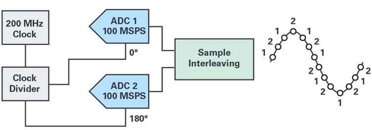

注意,如果已知时钟相位关系,便可确定不同量化值的组合输出。图1以图形说明时钟相位关系,以及两个100 MSPS交织型ADC的样本结构。注意180°时钟相位关系,以及样本是如何交织的。输入波形也可由两个ADC进行采样。在这种情况下,采用经过2分频的200 MHz时钟输入,并所需的时钟相位发送至每个ADC,便可实现交织。
图1.两个交织型100 MSPS ADC—基本原理图。

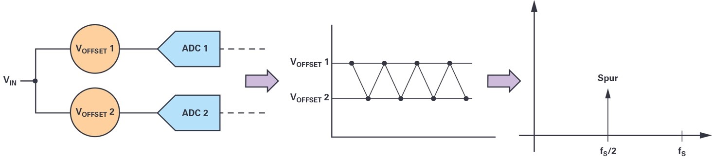

其中最容易理解的可能是两个ADC之间的失调不匹配。每个ADC都会有一个相关的直流失调值。当两个ADC交织并在两个ADC之间来回交替采样时,每个连续采样的直流失调会发生变化。图4举例说明了每个ADC如何具有自己的直流失调,以及交织输出如何有效地在这两个直流失调值之间来回切换。输出以fS/2的速率在这些失调值之间切换,将导致位于fS/2的输出频谱中产生杂散。由于不匹配本身没有频率分量,并且仅为直流,因此出现在输出频谱中的杂散频率仅取决于采样频率,并将始终出现在fS/2频率下。杂散的幅度取决于ADC之间失调不匹配的幅度。不匹配值越大,杂散值就越大。为了尽可能减少失调不匹配导致的杂散,不需要完全消除每个ADC中的直流失调。这样做会滤除信号中的所有直流成分,不适合使用零中频(ZIF)架构的系统,该架构信号成分复杂,DC量实际是有用信号。相反,更合适的技术是让其中一个ADC的失调与另一个ADC匹配。选择一个ADC的失调作为基准,另一个ADC的失调设置为尽可能接近的值。失调值的匹配度越高,在fS/2产生的杂散就越低。

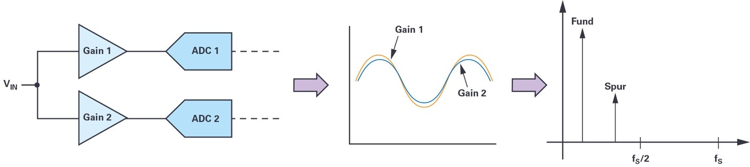

交织时要注意的第二个不匹配是ADC之间的增益不匹配。图5显示了两个交织型转换器之间的增益不匹配。在这种情况下,有一个不匹配频率分量。为了观察这种不匹配,必须向ADC施加信号。对于失调不匹配,无需信号即可查看两个ADC的固有直流失调。对于增益不匹配,如果不存在信号,就无法测量增益不匹配,因而无法了解增益不匹配。增益不匹配将会产生与输入频率和采样速率相关的输出频谱杂散,出现在fS/2 ± fIN处。为了最大程度地降低增益不匹配引起的杂散,采用了与失调不匹配类似的策略。选择其中一个ADC的增益作为基准,另一个ADC的增益设置为尽可能接近的值。每个ADC增益值的匹配度越高,输出频谱中产生的杂散就越小。
图4.失调不匹配
图5.增益不匹配
