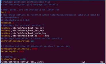

虚拟机 Ubuntu 上的 SSH 软件安装之后,还需要设置一下。
1)首先登陆 root 账户,然后使用命令“vim /etc/ssh/sshd_config”打开配置文件。
2)打开之后如下图所示。

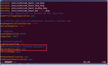

3)找到 Authentication 配置部分,将 PermitRootLogin without-password 修改为
PermitRootLogin,如下图所示。
4)然后保存退出,重启下 Ubuntu,Ubuntu 上的 ssh 就设置完毕。

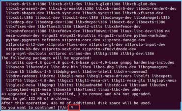

安装过程中会提示是否继续,如下图所示,选择“Y”,输入回车,继续安装。
如下图所示,安装完成。

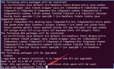

然后按照 JDK,使用命令“apt-get install default-jre”,如下图所示。
如下图所示,提示是否继续,输入“Y”,输入回车,继续。
如下图所示,安装完成。

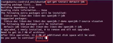

然后执行“apt-get install default-jdk”命令,安装 jdk,如下图所示,会提示是否继
续,输入“Y”,然后回车,继续安装。

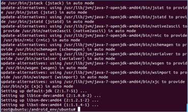

如下图所示,安装完成。

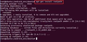

最后在运行命令“apt-get install realpath”,如下图所示。
