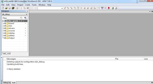

我们可以看到该工程提供了四种编译方式,如下图所示:
我们这里使用默认的“ddr_debug”方式编译该工程。我们可以点击工具栏上的“Make”按钮,编译该工程,如下图所示:
从上图的编译结果输出信息,我们可以看到编译成功。然后我们连接JLNIK V9下载器到i.MX6ULL终结者开发板的JTAG接口,如下图所示:

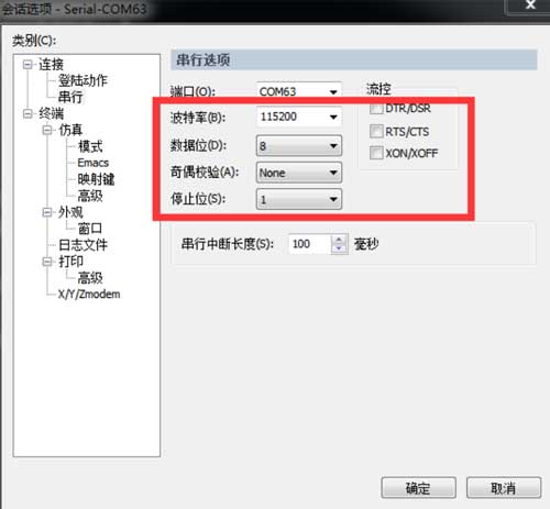

由于i.MX6ULL芯片的JTAG接口和SAI(声卡)是复用的,所以我们使用JTAG接口的时候需要修改下开发板(V1.0的底板需要去掉底上的电阻R183;V1.1的底板需要去掉声卡芯片旁边的跳线帽(J50))。然后我们连接开发板的调试串口到PC电脑上,并在电脑上打开串口终端,串口终端的波特率设置成115200,8位数据位,无奇偶校验,1位停止位,不选择流控,如下图所示:

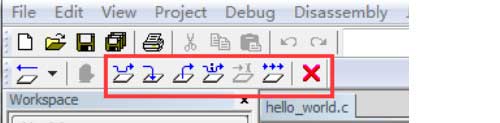

从上图我们可以看到hello_world的程序已经开始运行,程序的指针在main函数入口处停止,等待我们执行调试。IAR进入调试模式以后,在菜单栏上调试相关的快捷图标会变成有效状态(鼠标可以点击),与调试相关的几个快捷图标如下图所示:
从上图,我们可以看到一共有7个快捷图标,他们分别是:
Step Over:单步执行(没点击一次,程序相应的运行一行)
Step Into:如果程序指针当前指向的是一个函数调用,如果点击此图标,则会进入到当前指向的这个函数内部
Step Out:与Step Into想对应,如果我们通过Step Into进入到某个函数内部去执行了,此时想返回到之前的函数,并继续执行此前函数的吓一跳命令,我们可以点击此图标
Next Statement:右击某一行选“Set Next Statement”,可以不执行中间程序,执行点直接到此行,用于不执行某些代码
Run to Cursor:程序调试的时候运行到光标处(我们可以在任意一行程序鼠标单击一下,使光标定位到该行,然后点击“Run to Cursor”,程序就会运行到光标所在的行,并停住)
Go:执行程序,程序遇到断点会停止,如果没有设置断点,程序就会一直继续执行
Stop Debugging:结束调试模式
