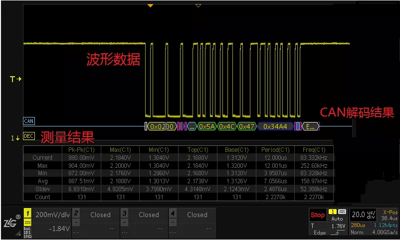

1、优点:适用于观察周期性信号,眼图,低概率的异常信号,可对数据进行强大的处理,如测量、解码等,是最常用的示波模式,界面如图1所示。

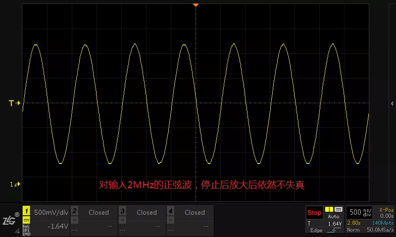

1、优点:采样实时显示,没有死区,不会丢失数据。但应注意到,采样率过低也会导致采到的数据没有意义,所以选择深存储示波器是至关重要的,深存储波形不失真如图2所示,完美重建。

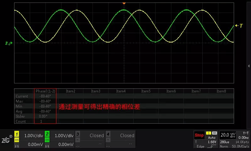

1、优点:方便观察两个信号间的频率、相位的关系,可通过测量得出精确的相位差如图4所示,XY模式下的相位差估算图如图5所示。
