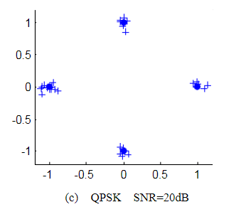

IQ星座图
数字调制是将低频信息通过高频载波发射所做的必要动作,当我们接收到信号时,首先要对信号解调。IQ星座图是一种调制映射关系,利用正交平面,把调制的所有可能性——调制后的符号数(或者叫状态空间),铺在我们构建的正交平面上。信号调制过程中从一个点跳到点(调制状态),点与点的距离叫做欧氏距离,代表能量;当我们观察迹线是否正确落在对应的格点上,可以判断信号的幅相调制是否完成。
当然,不同的调制方式星座图形态不同,比如BPSK只有两种状态,QPSK有四种状态,而QAM的状态数更多。

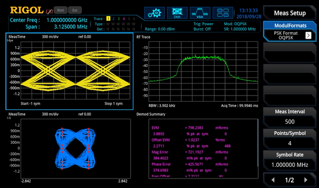

IQ眼图
眼图常常用于时域信号测试,通过重叠一定数量的波形,观察时钟张合效果,如果眼睛张开,认为信号的误码率低质量好,眼睛闭合,则误码率高,需要改进电路设计。IQ眼图是观察信号数字调制过程随时间变化的有力工具,随着时间变化,信号调制过程在I轴的迹线经过重叠后是否“眼睛闭合”,来判断同相通道的眼图质量的好坏。对应的还有Q-眼图,叫做正交通道的眼图。
IQ眼图是误差向量时间测量的基础。

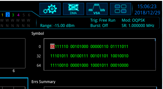

码元表
码元是数字调制的具体状态信息,反映实际调制的电平变化以及调制状态。码元对应星座图中的每个格点,码元表将信号解调后得到的调制信息予以展示。通过码元表和参考表的对比,可以知道误码率。

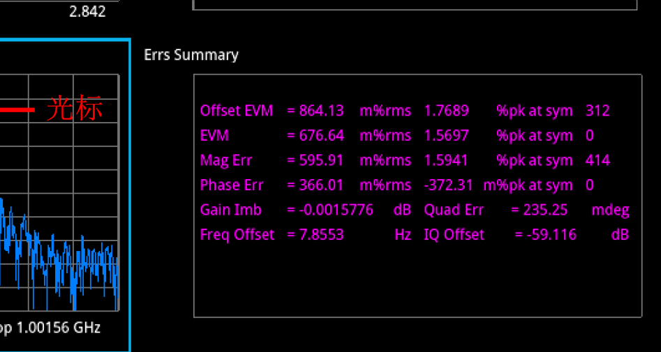

误码率表
通过对比码元参考表,频谱仪可以实现误码率分析,通过对数据的分析,可以统计出误差矢量幅度(EVM)、幅度误差(MagErr)、相位误差(PhaseErr)等结果。在通信技术的不断发展下,对相应的测试技术也提出了更高要求。

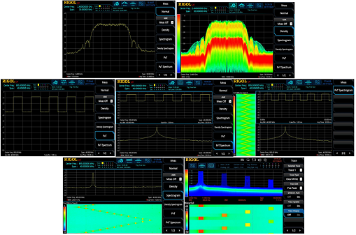

RSA5065实时频谱分析仪,配备实时分析及扫频分析功能,可选矢量信号分析应用软件(VSA)及EMI测量应用软件(EMI),拥有优异的性能及指标。其频率范围9kHz3.2GHz/6.5GHz,并提供带有跟踪源“-TG”型号,可广泛的应用于企业研发、工厂生产、教育教学等诸多领域。
