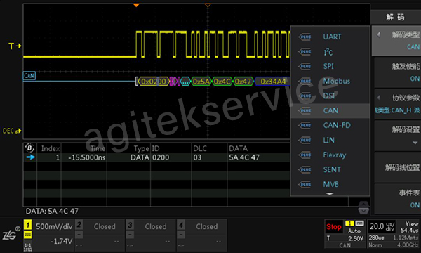

而示波器经过多年的发展,早已可以直接将波形数据解码后以十六进制,十进制或者字符的形式呈现出来,而且可以兼容非常多种类的协议。

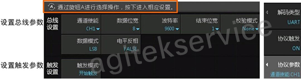

1、选择正确的协议类型,并将“触发使能”选择“ON”,信号将按照协议的开始位、数据位或地址位等进行触发。
2、参数的设定,可以通过点击“协议参数”进入相应的参数设置,根据不同的需要设置相应的参数,同时注意查看下方“触发设置”是否与预先设定的方式一致。

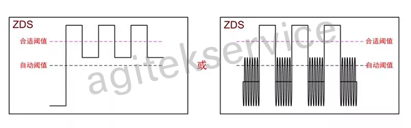

阈值设置是平时解码中最容易忽略的一点,示波器对波形进行解码时,需要有参考的基准线,示波器对比波形数据相对于基准线的值来判断高低电平,一般示波器默认阈值是自动阈值,即最大值和最小值之间的中间值来自动确认的。
比如,CAN-H电平是3.5V,CAN-L电平是1.5V,如果屏幕内只有CAN-H和CAN-L,那么阈值就是2.5V,此时可以很好的识别出高低电平,如果屏幕内的波形是从-3.5V开始,然后触发出CAN信号,那么阈值就是OV,此时候CAN-L也会被识别为高电平,从而导致解码错误。
所以当屏幕内高低电平有一个偏离特别大时,可能需要手动设置阈值。
