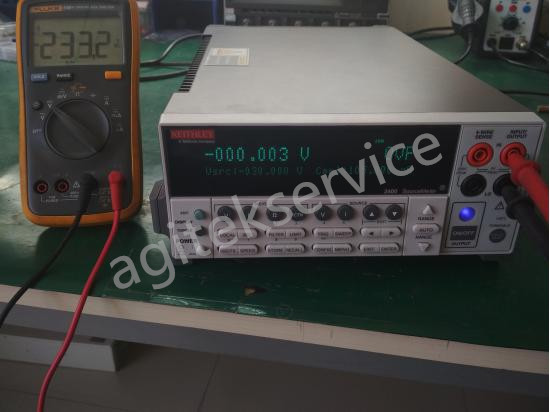

二、故障现象:仪器开机通电后出现
电压
源20V、200V档位输出异常。

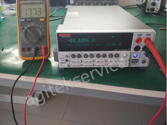

三、分析、测试与判断:
电压源输出异常,在20V档位实际输出-177V,但测量显示电压为-20mv。模拟板相关控制环路失效。更换失效元件,电压源功能恢复正常。自动软件校准2400。

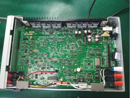

四、拆机内部照片展示:

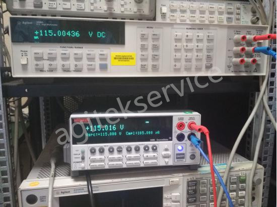

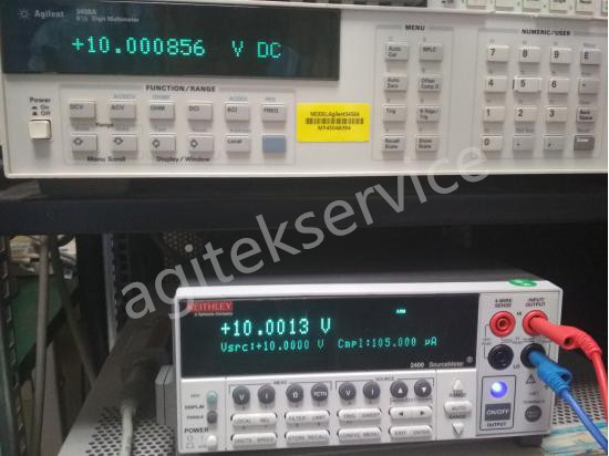

经过以上检测维修,仪器重新开机上电仪器电压源20V、200V档位输出异常修复。
