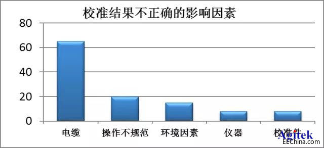

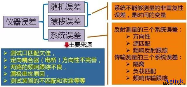

正确的校准是保证矢量网络分析仪VNA正确测量的前提,现代商用矢量网络分析仪已经提供很多智能的校准方法保证校准的正确性。由于被测件的多样性,使得矢量网络分析仪校准种类繁多,在操作的时候容易出现误区。有时候校准出来的结果看似没有问题,但其实是错误值。常见的误区有哪些呢?

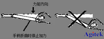

二、不要用手拧校准件
力矩扳手是校准件的标配,通常手册中也会介绍力矩扳手的使用方法。力矩扳手也是“定标”过的产品,能保证校准件与仪器/电缆接触面到达“恰到好处”的接触。过紧和过松的接触都会对校准件接触面的接触电阻造成影响,从而让校准结果变差。

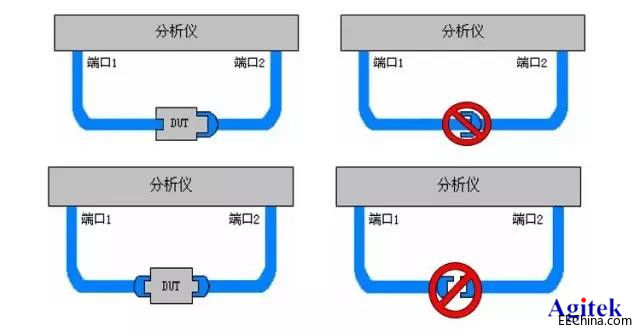

三、要用到“非插入校准”?
很多情况,我们测量的被测件都是“非插入”的。即连接被测件的两端无法直接相连。非插入分为两类:
1、接头类型不一致(一端是3.5mm一端是2.4mm);
2、接头极性相同(两端都是3.5mm阴头)。
面对非插入器件,校准过程要用到转接器(电子校准件因可以配置接头类型,可以不使用转接头)。对于转接器的引入,操作者通常把含有延时和损耗的适配器当做没有延时和损耗的直通(即0长度直通)来测量。此方法误差大,在3GHz时,传输跟踪幅度有大约几十分之一dB的抖动,而40 GHz时可以达到1 dB,这种方法也会造成反射的不确定。
面对非插入器件,矢量网络分析仪提供多种高精度的校准方式:未知直通校准、电子校准等。
四、使用高质量的电缆
数据统计结果显示,质量高的电缆对测试有着事半功倍的效果,而差电缆则会让校准结果出现难以预料的偏差,从而花费大量时间查找问题。

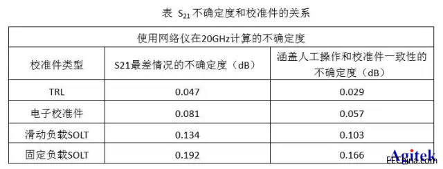

1、校准精度排名
从理论的角度讲,TRL能提供最好的校准质量。事实上,机械校准重复连接造成的电缆弯曲、失配等引入的误差等将使TRL校准质量低于电子校准。再考虑人工操作的误差和机械校准件的一致性(机械校准件使用同样的数据),毫无疑问,电子校准件在实际使用中总能比机械校准件提供更好的质量。
