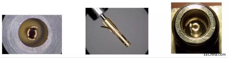

保护射频连接器和适配器
谨慎使用可以最大程度地控制性能的下降,在使用昂贵的测量仪器连接器时,这一点尤其有帮助。受损或不合格的连接器可能会损坏与之相连的好的连接器,即使是第一次连接也是如此。因此,如果发现受损的连接器或适配器,则应当进行处理或立即送去维修。不良的连接器会导致传输和反射损耗,在断开连接或重新连接时,传输和反射损耗可能会发生变化,连接还可能变得断断续续,导致测量误差和可重复性问题。
因此您需要:
使用正确的手势连接或断开传感器连接
使用合适的力矩扳手
使用适配器作为连接器保护器
经常通过目视,或量规检查连接器的引脚深度
正确地进行储存
