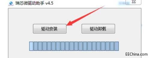

解 压 光 盘 02 工 具 \ 烧 写 工 具 \windows 目 录 下 的
DriverAssitant_v4.5.zip 文件,打开“DriverInstall.exe”,点击“驱动安
装”,提示安装驱动成功即可。如下图:

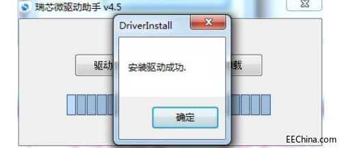

驱动安装成功,如下图:

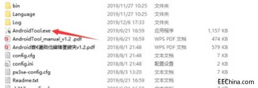

然 后 返 回 到 AndroidTool_Release_v2.54 文 件 夹 目 录 下 , 进 入 到
AndroidTool_Release 目录下,鼠标双击运行 AndroidTool.exe,如下图:

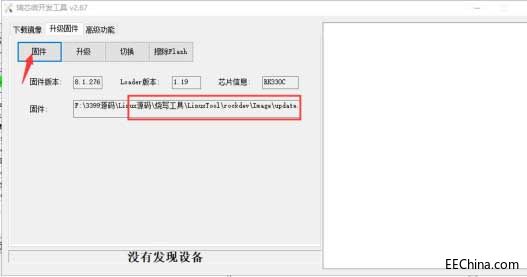

点击“固件”选择刚才的 Linux 镜像文件 update.img。如下图:

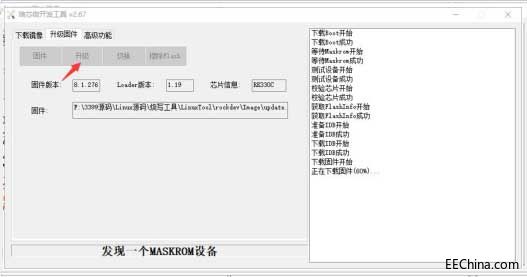

然后使用 Type-C 连接 iTop-3399 开发板到 PC 电脑上面,连接电源适配
器到 iTop-3399 开发板,然后首先按下 iTop-3399 开发板的 vol+按键( 按下
不要松开),然后按下 iTop-3399 开发版的电源按键,启动开发板,这时烧
写工具会提示发现新设备( 此时可以松开  vol+ 按键了),如下图(如果您的
烧写工具没有发现新的设备,可以关闭烧写工具,在重新打开一遍烧写工具,
然后重复一下上面的上电步骤):

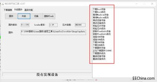

然后点击“升级”,开始下载固件。如下图:
固件烧写完成,烧写工具右边会提示烧写成功,iTop-3399 开发板会自动
启动,如下图:
