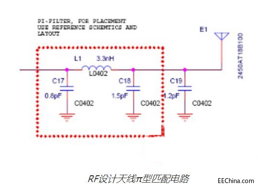

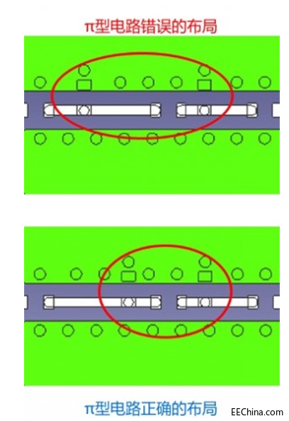

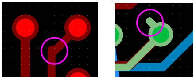

对于物联网、智能硬件的layout总少不了要面对RF 天线部分的设计,RF天线部分中少不了要预留π型匹配电路,以便对RF天线性能的调节。![]() π型匹配除了要选择合适的电感、电容值之外,layout的设计对性能的影响也是非常关键的。下边列举一下RF π型匹配电路的layout注意事项。 RF π型匹配电路,其电容及电感的布局需要尽量的靠近 ![]() Stub线就是俗称的线头或歪线,或者说信号没打算经过的路径。 ![]() RF π型匹配电路要避免出现stub ![]() 以上就是PI型天线在模组开发项目中的设计小技巧,希望可以帮你在项目开发过程中少走一些弯路。奇迹物联(北京)科技有限公司是专业的物联网应用方案供应商,硬件产品涵盖了基于eSIM技术的2G,4G,NB模组,可以为客户提供模组相关的硬件设计资料和评审服务,帮助客户快速完成项目开发。希望通过在物联网应用场景中积累的成功案例,推进物联网应用化场景不断前行。 |
