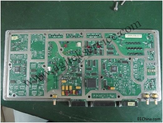

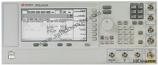

产品型号:是德E8257D,40G信号源
故障:输出报错UNLEVEL,输出电平超差严重
二.经过检测发现,仪器ALC
,输出板输出信号超差,输入信号正常,输出板模块损坏。
三.更换输出板损坏模块,调整仪器指标,自检正常。
信号源维修成功 {
