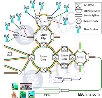

为了提高光纤网络的效率和运营成本,新一代的全光网AON应具有SDN(软件定义网络)功能,SDN网络可通过软件设置来重构,免于人工操作。ROADM是实现SDN网络的关键设备,如图1所示。基于ROADM的全光网包括三层架构:长途网、城域网和接入网。长途网实现大城市之间的连接,通常建设成MESH(网状网)结构。城域网则通常采用光纤环网结构,随着电信业务的多样化和复杂化,城域网演进成多环结构,包括一个核心环网和多个边缘环网。接入网由城域环网提供支持,并延伸到终端用户附近。接入网与用户之间的最后连接方式包括FTTx(光纤到商务楼宇、学校和家庭,等等)和无线基站。
图1. 全光网结构
