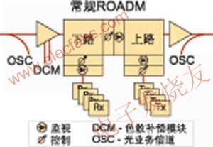

“ROADM”是指一种网络元素(或称节点),通过远程的重新配置,可以动态上下业务波长,并且,业务波长的功率也是可以管理的。图1是ROADM节点的一个通用模型,如图所示,
ROADM的组成模块随应用的不同而不同。不过大多数ROADM都具有这里列出的模块。
ROADM节点的主要功能模块包括:
●前置和后置光放大器
●光业务信道(OSC)的生成和终结。
●波长下路。
●波长上路。
●节点内部聚合信道或单信道的功率监控,可在节点内多处进行。
●可用/不可用和可选波长的监测,整个节点内的光信号的信噪比监测。
●上下路和直通波长的功率/衰减控制。
●色散补偿。
●前置和后置放大器的增益均衡。

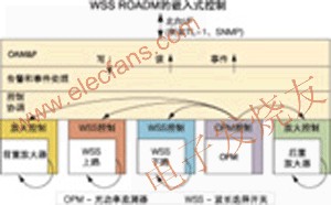

图2是ROADM节点处的各种嵌入式控制智能。这里的ROADM是基于WSS技术的。
嵌入式控制包含几个不同的控制机制和层次。设计者可以自己集成这些功能,不过这样做复杂性和器件成本都很高。
所谓“嵌入式控制智能”,顾名思义,它的控制电路对于电路组件和光器件来说是处于本地的。根据光模块提供智能的层次的不同,控制电路可以在电路组件的处理器上工作,也可以在光模块内部的处理器上工作。一共有三种本地控制电路。第一种控制电路,由于所需的所有激励信号都来源于器件,比如激光器的电流和衬底的温度,所以它处于本地。第二种情况是:控制所需的带宽很宽,排除了电路组件之间通信的可能,所以也只能在本地完成控制功能。第三种情况是:控制是在器件层发生的,但是需要高层的合作才能实现控制的功能。比如控制目标的设定,根据系统的状态(如VOA的设置和EDFA的增益)改变控制行为等。
