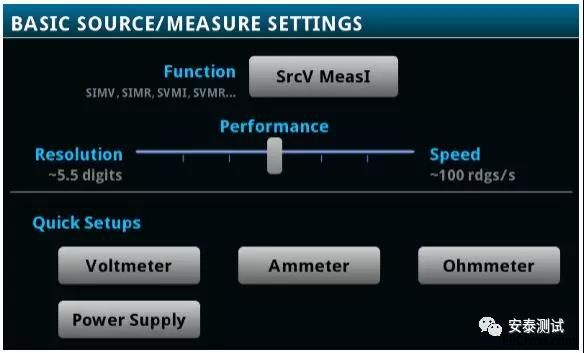

三、快速调节 SMU 2450的测试速度到最大
使用快速设置。按QUICKSET 键可打开预配置的一键式设置菜单,其中包括电压表、电流表、欧 姆表和电源设置。此外还可选择测试功能以及调整性能,以获得更好的分辨率或速度。

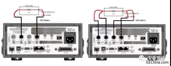

八、2450后面板接线
使用选配237-ALG-2三同轴转鳄鱼夹线缆,237线结构图和实物图如下:
当没有屏蔽盒和接地设置时,只接红色夹子即可,两线和四线接线图如下:
