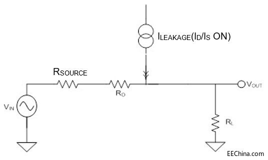

漏电流是一个重要参数,因为它在开关打开和断开时都会导致直流误差。多路复用器数据表有许多与漏电流相关的规格,包括当开关合上或断开时流过源极管脚(IS)或漏极管脚(ID)的漏电流。图2所示为模拟开关的简化模型。
图2:开关打开时的简化小信号模型
如图2所示,输出电压VOUT通常连接到运算放大器的同相端,该同相端具有高阻抗。所以为了简单起见,工程师忽略了负载电阻RL的影响。RO是开关的导通电阻。
当开关合上时,方程式1计算由漏电流引入的电压误差:
当开关断开时,漏电流流过各自的端子(漏极或源极),并在输出端引入偏移误差。

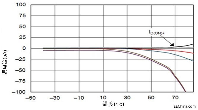

设计可接受高阻抗输入的多通道模拟输入模块会有一系列的挑战。德州仪器的MUX36S08和MUX36D04超低泄漏模拟多路复用器无需校准偏移误差,简化了模拟输入模块的设计,同时也大大减少了偏移和线性误差。MUX36S08和MUX36D04在25°C时具有1pA的超低漏电流。图5显示了MUX36S08的漏电流随温度的变化。(有关-40°C到125°C的详细曲线图, 请参见MUX36S08数据表。)
图5:MUX36S08漏电流ID(ON)随温度的变化
总结来说,工程师不能忽略漏电流,所以他必须选择德州仪器的低泄漏多路复用器。MUX36S08和MUX36D04选项满足低泄漏的需要,还提供低电容、低电荷注入、轨对轨运行和低功耗。
