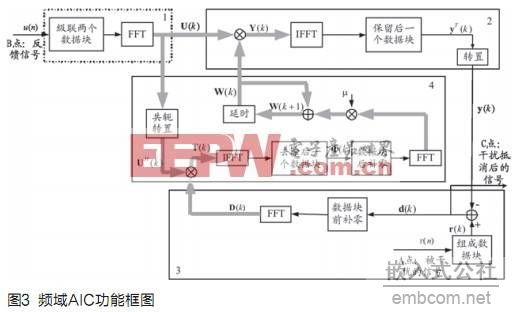

  频域自适应干扰抵消(AIC)模块利用了频域实现的LMS算法[2,3]。该算法通过1/2重叠保留法的快速傅立叶变换(FFT),在频域以直接相乘的计算方式实现快速相关和快速卷积[4]。算法基本框图如图3,其中A点为被干扰的信号,B为反馈链路的信号,C点为干扰被抵消后的输出。主要包括以下循环执行的操作流程,其中k表示第个k数据块:
  (1)对自适应滤波器的M个频域抽头系数W(k)作初始化设置;
  (2)将滤波器的时域连续输入信号u(n)每个M组成一个块,然后级联两个数据块做N点离散快速傅立叶变换,使其转换为频域信号U(k),并将此信号用作自适应滤波器的输入;其中N是该滤波器抽头个数M的2倍,即N=2M;
  (3)将U(k)通过滤波器得到输出信号Y(k),然后进行快速傅立叶逆变换(IFFT)处理,使其转换为时域信号y(k),作为干扰的估计值;
  (4)计算被干扰信号r(k)和y(k)的差值,即为干扰抵消后的信号d(k);再产生该期望信号的频域值D(k)为下一次滤波器抽头系数迭代所使用;
  (5)利用频域信号进行最小均方误差LMS计算,即根据D(k)和U(k)对W(k)进行更新,并将此更新值返回到步骤(2)中使用。跳转到步骤(2)进行反复迭代,直至干扰被抵消。
  与传统的时域LMS算法相比,利用频域LMS算法可以降低计算复杂度。假设输入为实信号,滤波器抽头个数为。可以得到,频域LMS和时域LMS的计算复杂度之比为 4.jpg 。实际中,干扰在空中传输的时延会比反馈信号的时延大得多,这时需要较大的抽头个数才能抵消干扰。假设M=1024,则频域LMS算法可以比时域LMS算法的速度提高大约16倍。为简化起见,在本文档中取M=64,利用频域LMS算法,在计算量角度大约可以比时域LMS算法快1.5倍。

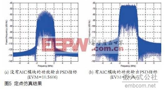

  首先,经过功率谱密度图(PSD)验证,经过AIC的输出信号PSD曲线和发送信源PSD曲线基本一致。图5给出了信干比为-10dB时算法的定点仿真结果。
  具体而言,在没有AIC的情况下,输出信号频谱主瓣内的波动较大,而且主瓣下降dB值减小。采用AIC后,输出信号频谱主瓣内的波动基本得以改善,并且下降dB值也基本等于原来输入信源的下降dB值,表明AIC性能良好。
  其次,通过量化指标EVM进行比较[3],图6给出了信干比为-10dB时的EVM指标,可以看出,AIC算法可有效抵消干扰,改善星座图。
