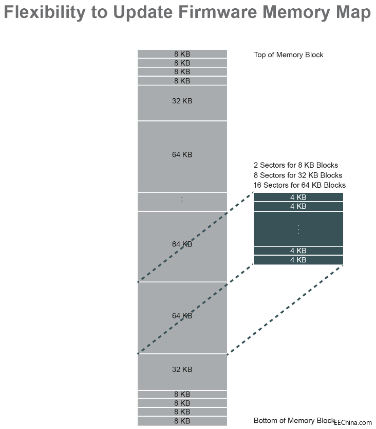

在IoT设备的初始设计阶段,必须考虑更新哪些/多少固件代码。相对于不可更新部分,固件的可更新部分必须存储在NOR闪存器件的独立区域中。更新NOR闪存的任何片段都需要先擦除存储器的这一部分,然后将新信息编程到该部分中。NOR闪存分为称为扇区和块的多个部分,它们的大小各有不同。NOR闪存器件(如采用SST SuperFlash®技术的器件(部件编号SST26VF064B(64 Mb)))分为多个均一的4 KB扇区,各个扇区可单独擦除和重新编程(4 KB = 4 * 1024 * 8位 = 32,762位)。它还可分为更大的8 KB、32 KB和64 KB块,这些块也可单独擦除。因此,一个8 KB块有2个扇区,一个32 KB块有8个扇区,一个64 KB块有16个扇区。图1给出了采用8 KB/32 KB/64 KB块的SST26VF064B的存储器构成。各个块也可以单独进行保护。在对闪存的任何部分执行任何更新前,必须取消保护该部分中的块,以允许擦除和编程操作。完成更新后,谨慎地再次对这些块进行保护,以避免意外写入或擦除这些区域。固件的可更新部分必须以足够灵活的方式划分为扇区和块,以便同时支持有限数量和最大数量的特性/功能更新。由于执行更新的速度由需要擦除和重新编程的扇区和块数决定,因此在组织固件的可更新部分时,最好同时考虑速度和灵活性。图2给出了将存储器组织为可更新和不可更新部分的示例。引导代码等不可更新部分存储在受保护区域中。固件的可更新部分(如特性/功能)根据灵活性要求分为较小的块或较大的块。可更新的镜像文件存储在较大的块中,可更新的变量/参数存储在较小的块中。
Flexibility to Update Firmware Memory Map        灵活更新固件存储器映射
Top of Memory Block        存储器块顶部
2 Sectors for 8 KB Blocks 8 Sectors for 32 KB Blocks 16 Sectors for 64 KB Blocks        8 KB块对应2个扇区,32 KB块对应8个扇区,64 KB块对应16个扇区
Bottom of Memory Block        存储器块底部
图1:SST26VF064B的存储器构成(映射)——由8个8 KB块、2个32 KB块和126个64 KB块组成
