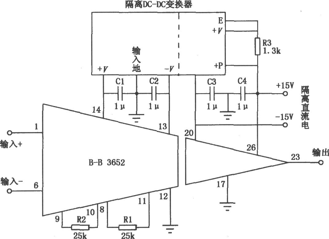

如图所示是以Burr-Brown 3652隔离
放大器
为基础组成的
。3652的隔离和非隔离的部分均由专用电源722供电,该电源产生两个独立的±15V电源,每个电源都与50/60Hz交流电源隔离,722电源本身由取自交流电源的±12V供电。在某些情况下,非隔离部分(连到输出端)由取自50/60Hz交流电源的双极直流电源供电,如±12V或±l5V电源。但在任何情况下,隔离的直流电源都不取自交流电源。该电路的
电压
增益约为:
。在多数情况下,设计时常需要知道增益设置
电阻
的阻值,因而将上式变换,可求得R1 R2:
,这里R1和R2的单位为欧,Av是所需要的电压增益。
