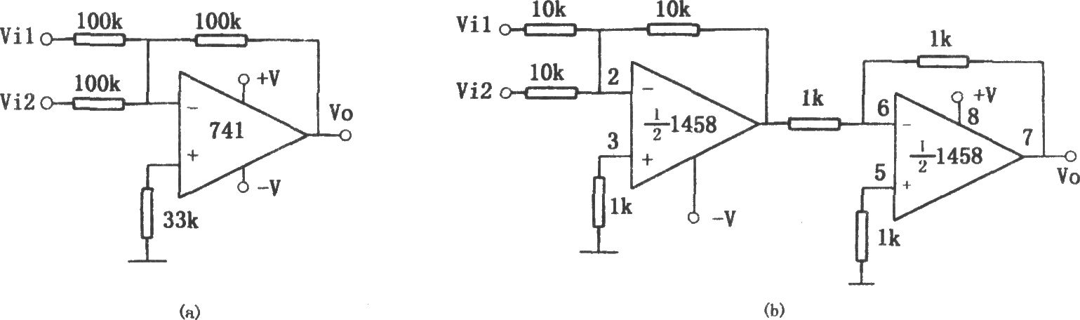

如图所示为通用加法
图(a)为反相加法电路,其输入输出关系为:
Vo=-(Vil Vi2)
当需要同相加法时,可采用图(b)所示电路,其输入输出关系为:
Vo=Vil Vi2
