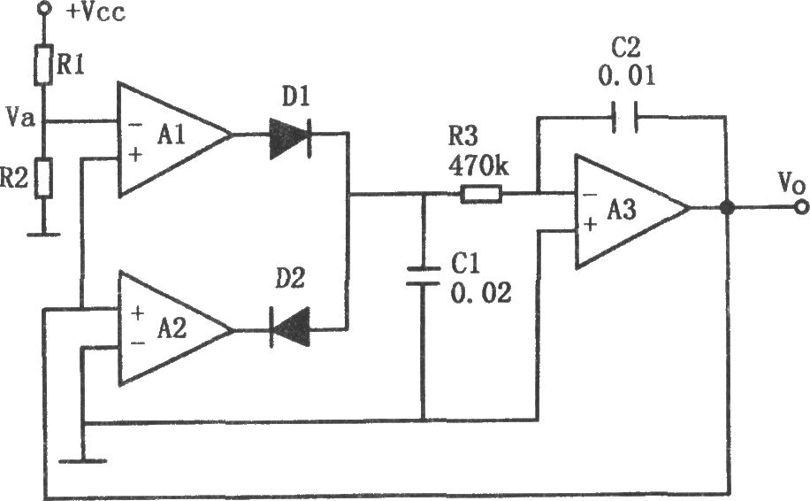

通用三角波产生电路(741)
发布时间:2011-5-5 10:55 发布者:
circuit_share
741
三角波
如图所示为通用三角波产生
。该电路中,运算
放大器
A1、A2是正负峰值检波器,A3为积分器,C1为保持
电容
。该电路能适应很宽的温度范围,具有很好的线性和振幅稳定性。振荡频率取决于积分时间常数R3C2,若Va=8V,这时的振荡频率为1kHz。电容C1与C2的比值取20:1。
运算放大器
采用741。
