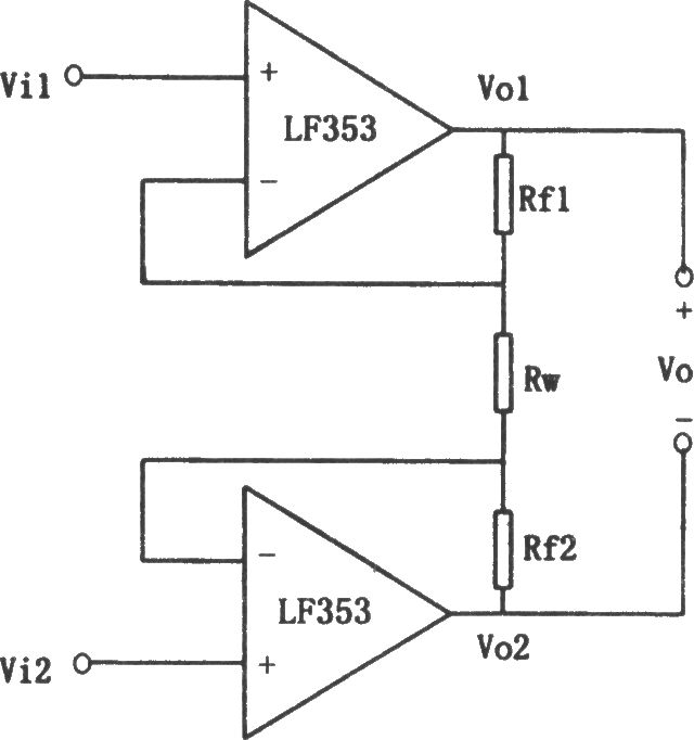

如图所示为同相并联减法
。由图可见,输出与输入关系如下:
该电路的最大特点是输入
电阻
很高。当Rfl、Rf2不为零时,改变Rw大小可以很方便地调节增益(但是它是非线性的),外电路不需要匹配电阻。其缺点是Vo为浮动输出,对某些使用不方便。

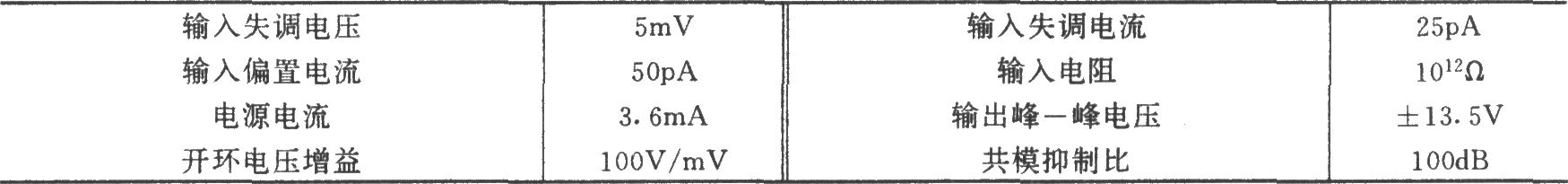

LF353的主要参数典型值:
