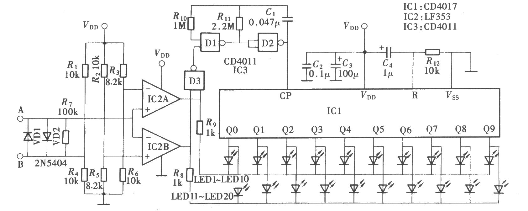

电流方向演示器(CD4017、CD4011、LF353)
发布时间:2011-6-8 10:41 发布者:
circuit_share
CD4011
CD4017
LF353
电流方向
该
工作电源
电压
为6V,若需改变工作电压,需重新计算
电阻
网络中的电阻值,确保R6端电压为0.5V并小于VD2的电压降;R5上端电压为0.5V并小于VD1的电压降。电路在使用中应串接在使用回路中,不允许直接并接在电源两端;若在被测电路中有高频电压时,VD1与VD2应选用高频
二极管
