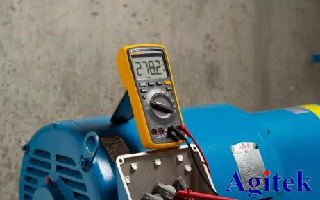

1.为什么一打开万用表就会有数值跳动?
万用表电压电流档位很多时候用户打到测试档位还没测试之前,表盘会有一定的读数显示。这主要是因为外部电气氛围的影响,包括现场电磁场、空气静电的干扰。
但是当红黑表笔短接后,万用表的读数为0或接近为0,即可进行正常的测试。因为在真正测试时,万用表是并联或串联在回路中,红黑表笔之间通过被测回路等效短接,这样可以有效避免外界环境的干扰,保障测试结果的准确性。

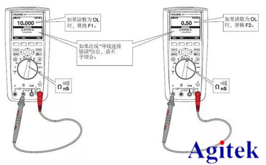

2.如何快速检测万用表保险丝的好坏?
大家都知道,万用表在电流档位是有内置保险丝的,目的是确保在测试电流时,将万用表串接到回路中,一旦回路电流超标或存在危险电流时,保险丝能够及时分断,确保仪器尤其是操作人员的安全。
当怀疑保险丝有故障时,可用以下方法进行快速判断:
将万用表打到“Ω”档位,只用一根表笔即可,插头部位插到Ω插孔,用笔尖分别伸进“A”和“mA/uA”的插孔,若有读数则说明保险丝良好(“A”插孔读数应为0-0.5Ω,“mA/uA”插孔读数应为10KΩ左右),若显示“OL”,则表明保险丝烧毁。
