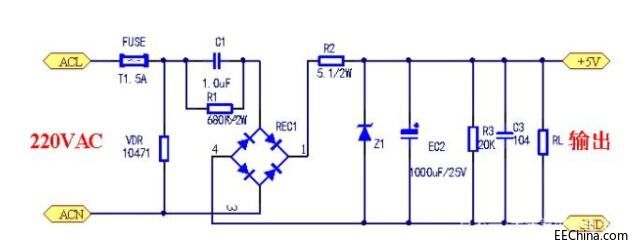

  1、稳压电路
  如下图是阻容降压电路图,当负载RL电流增大时,电阻R2上的压降增大,负载电压随之降低,但是,只要稳压管两点电压稍有下降,稳压管电流就会显著减小,使通过电阻R2的电流和电阻R2上的压降基本不变,使得负载电压也基本不变。负载电流减小时,稳压过程则与此过程相反。

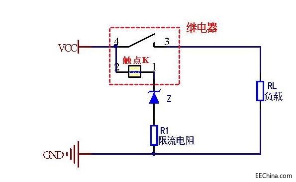

  2、过压保护
  过压有过高电压和低电压保护,如图是低压保护电路,避免负载长时间处于低压状态而端断开电路,它利用的是稳压二极管的击穿电压,一旦电源电压VCC超过稳压管击穿电压时,那么稳压管就会导通,这时候触点K吸合,继电器接通,负载RL工作。当VCC电压过低(没有达到稳压管稳定电压值)时,触点不动作,继电器不会吸合。

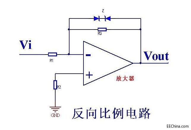

  4、限幅电路
  如下图是反向比例电路,输入信号加入反相输入端,对于理想运放,该电路的输出电压与输入电压之间的关系为Vout=-R3/R1*Vin。为了防止放大器输出电压超过限定值,可增加稳压管限幅,使输出的电压峰值被限制在稳压管的稳定电压值上。
