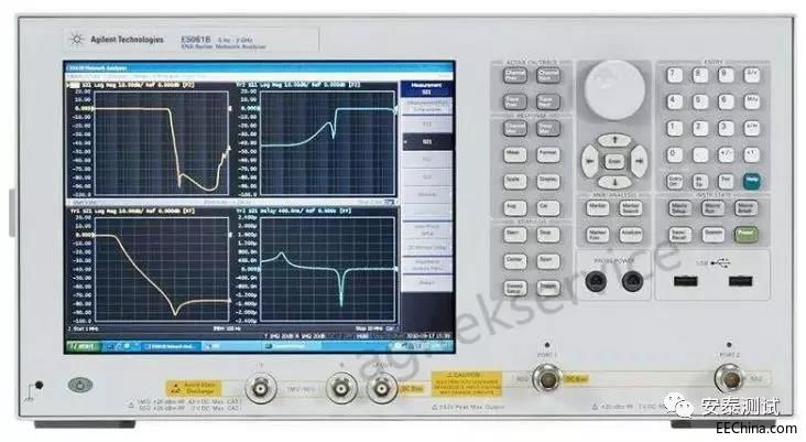

现代网络分析仪已广泛在研发,生产中大量使用,网络分析仪被广泛地应用于分析各种不同部件,材料,电路,设备和系统。无论是在研发阶段为了优化模拟电路的设计,还是为了调试检测电子元器件,矢量网络分析仪都成为一种不可缺少的测量仪器。
矢网是射频微波毫米波电路系统测试的核心仪器,保证其测试的稳定性或者说是可重复性十分重要,频漂、温漂、校准方法和设备连接都可能引发测试稳定性问题,保障仪器可重复性测试,工程师应该注意以下的事情:
