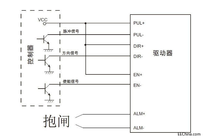

立三机电特内置刹车控制型驱动器,在传统驱动器的基础上,通过A口输出一个电压信号连接刹车(抱闸)。其工作原理是驱动器上电后,ALM输出一个瞬间24V电压打开抱闸,抱闸打开后降低输出电压至11V,维持抱闸处于松开状态。
立三机电刹车控制特点如下:
1.接线简单。
2.由于工作电压点,所以温升低,基本和步进电机保持一致,实测温升10几度。
3.可靠性高,由步进驱动器直接控制电机和抱闸,能保证在电机转动时抱闸始终处于松开状态,且抱闸反应时间比普通PLC快50ms以上。一旦驱动器或电机出现故障,驱动器会立即刹车并报警,电机停止转动,刹车抱闸将机构固定在安全高度。
4.节约成本,省掉继电器等外部器件。
