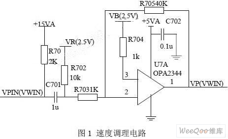

2.2赛车前轮与刹车机轮速度信号处理电路
赛车防滑控制器主要是以滑移率为控制对象,防止赛车打滑,由滑移率的偏差大小调节后输出压力参考值,以跟踪给定的滑移率大小。防滑控制器上必须有赛车前轮和刹车机轮速度信号的调理电路,主要是为了得到反馈的滑移率。赛车速度信号是以自由滚动的赛车前轮速度信号代替。在赛车的前轮与刹车机轮上都装有测速传感器,当轮子转动时,测速传感器会产生正弦波形式的交流信号,机轮每转动一圈,测速传感器发出50个周期的正弦交流信号。正弦交流信号的振幅随轮子速度的变化而变化,其信号为偏压2.5V,峰值为0.3V,最大信号幅值不超过5V的正弦波信号。将此正弦波信号转换成同频率的方波后送入DSP的捕获单元,捕获方波相邻上升沿的计数值间隔ncapture,即可计算得到轮子的转速值V。由于CPUCLK为150MHz,捕获时基为其中的一个定时器,n为 CPUCLK的分频系数,凡为轮子的滚动半径,那么轮子速度的计算式为:
调理电路如图1所示:

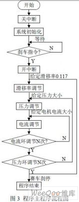

2、系统主程序流程。
赛车全电刹车系统的主程序包括程序初始化模块、定时器中断服务、模拟量定时采样模块、速度信号的捕获模块、滑移率控制模块、压力调节模块、电流调节模块等等。其中,定时器中断服务程序给电流、压力、滑移率模块提供固定的时钟触发,以此时间作为各个模块的调节基准。当程序运行时,首先关断系统的总中断,完成初始化,接收到刹车命令后,开启总中断,进入程序调节的死循环,直到程序运行结束。电流环调节的时间最短,反映最快,其调节时间长短与电流信号滤波参数、 DSP采样速度、CPU时钟周期、软件滤波程序等都有关系,一般时间为零点几个毫秒。而压力调节环的时间设定为电流调节环的N倍,电流调节环和压力调节环的调节次数可以现场测定调节时间而确定,滑移率调节时间更长。系统的主程序流程图如图3所示。

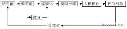

4 系统模糊控制策略
模糊控制器是模糊控制在控制系统中应用的关键部分,其主要过程为将取到的系统控制回路中被控过程输出的精确量进行模糊化,并且作为模糊控制器的输入。模糊控制器的输入和输出都是实际的精确量。然后进行模糊推理,在内部建立语言型的模糊控制规则,由输入条件判断模糊输出。最后将模糊量转化为实际的精确量,即去模糊化。模糊控制器设计的具体过程如下图4所示。
