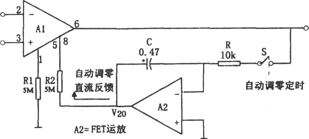

如图所示为通用自动调零
。图中A2为场效应输入型集成芯片,它与R、C等构成积分器,可将直流失调
电压
积分后输出。图中的开关S是一个
电子
开关,能自动地实现定时周期采样,使A1输出的失调电压作为输入信号,经积分后输出,用以驱动A1的调零端,从而使失调电压调到最低状态。
电阻
R1和R2的阻值都较大,不同型号的集成运放取值不尽相同,一般均选为5MΩ左右。
