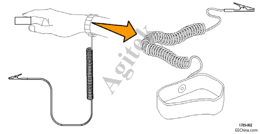

按下电源开关之前,请将示波器连接到电中性基准点, 如大地。避免ESD 静电损坏,完成这一操作的方法 是将带有三个插脚的电源线插到与大地相连的电源插 座。示波器接地对于安全性和精确测量都是必要的。 示波器需要与正在测试的所有电路共享同一接地端。 如果正在使用静电敏感部件,请将自身接地。在您身体中累积的静电可能损坏静电敏感的部件。佩带接地腕带可以安全地将您身上的静电荷传至大地。

6、预防 ESD 损坏的推荐作法
保证测量设备、测试电路 (DUT) 和 ESD 保护元器件正确接地
只在具有 ESD 保护的区域中使用高性能测量设备
在不用时,把测量设备和探头存放在有保护的环境中
对使用 ESD 灵敏设备的所有人员提供培训
随时提供所有必要的设备(工作站, 腕带, ESD外套, 腕带检验装置 , 等等 )
检查工作站垫 , 传导表面 , 定期焊接
在使用测量设备时,检查腕带、脚带及与DUT 的焊接连接
样机留给客户时,要配备最低数量的 ESD 保护设备
