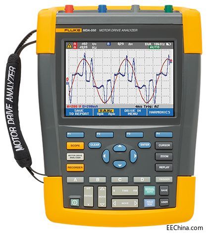

MDA-550 旨在快速、轻松地检测和排除三相和单相逆变器型电机变频驱动系统的各种常见问题。除了 4 通道便携式示波器和记录仪功能之外,特定电机驱动分析功能还提供带有屏幕信息的程序化分步接线设置指导。这样易于配置分析仪,并能实现从电源输入到所装电机的变频驱动器测量,包括轴电压测量。
轴电压峰值可能变化非常快,甚至低于微秒级的测量范围。Fluke MDA-550 具有 500 MHz 高带宽和快速采样率(高达 5 G 样本/秒),使其非常适合测量轴电压的快速变化。
