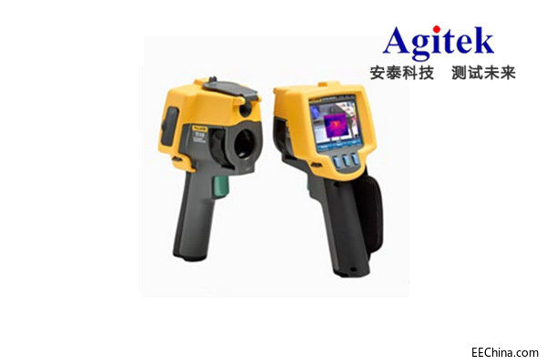

凭借安全、直观、快速、无遗漏的优势,红外热像仪得到了广泛的应用,并且随着红外技术的不断发展及普及,更多新的应用被不断开发出来。
福禄克红外热像仪作为测量工具的佼佼者,福禄克的红外热像仪产品一直以其图像卓越、坚固耐用、易于操作的核心优势而备受用户的高度肯定和赞誉,在电气设备维护、机电和生产设备维护、研发与品质管理、建筑检测及维护等典型应用中大显身手。那么,福禄克红外热像仪在使用过程中有哪些需要注意的呢?今天安泰测试Agitek就简单给大家分享一下,希望对大家有所帮助:
