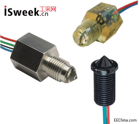

一、光电液位开关
优点 - 紧凑,无活动部件,耐高压和抗高温能力,同时可检测极少量液体。
缺点 - 由于传感器需要接触液体,需要电源,某些粘稠物质会残留棱镜上导致误报(如黄油)。
应用容器、油罐液位测量和泄漏检测应用
有一系列的技术术语用于描述这种类型的液位传感技术。光学棱镜,电光学,单点光学,光学水平开关等等,以下工采网小编以光电液位开关这个术语为大家做简单的介绍:
光电液位开关内包含一个发光LED和一个光电晶体管。当传感器尖端处于空气中时,传感器尖端内的红外光会反射回晶体管探测器。当处于液体状态时,红外液体会从传感器尖端折射出来,从而减少到达这个探测器的能量。作为固态器件,这些紧凑型开关非常适用于各种点级传感应用,尤其是在可靠性至关重要的情况下。光学液位开关适用于几乎任何大型或小型罐中的高,低或中等水平检测。它们也适用于检测泄漏,防止代价高昂的设备损坏。

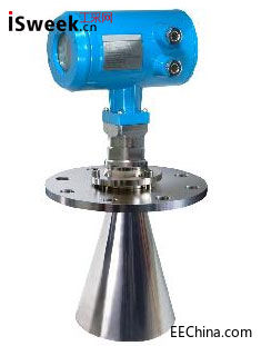

四、微波/雷达传感器
优点 - 非常准确,无需校准,多种输出选项
缺点 - 价格昂贵,可受环境影响,检测范围有限
应用 - 潮湿,气味和多尘的环境。 它们也用于温度变化的系统中
原则上,雷达以类似于超声波的方式工作,但脉冲以光速再次传播; 可靠性和可重复性会受到影响 - 但这次是由流体的介电常数引起的。 然而,雷达可以提供非常精确的液位水平信息并且还补偿容器内的固定结构。 缺点可能是传感器的初始成本相对较高,但是一些制造商正在努力使这种技术更容易被更广泛的市场所接受。 这些传感器属于少数几种适用于泡沫和粘性物质的技术。
