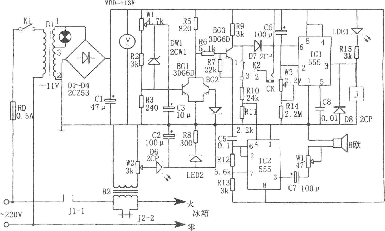

如图所示为多功能电冰箱控制电路。该控制器由过压、欠压采样电路、延时启动电路、声光报警电路、降压整流电路等组成。其中降压整流 电路为整个控制器提供直流电压
延时启动电路由IC1(555)和C6、R14、W3等组成,当开机或断电后又来电时,C6上的端电压不能突变,555因⑥脚电位为高电平而发生复位,随着充电进行,当C6充电到使2脚电位低于1/3VDD时,555发生置位,③脚输出的高电平使继电器J吸合。相应延时为td=1.1(Rw3+R14)C6,图示参数对应的延时约为4~10分钟。
过压、欠压和过流检测、开关电路由W1、R2、R3、DW1、BG1、BG2、BG3等组成。当发生过压、欠压或过流时,BG3截止,其集电极为高电位,该电位的一路加至IC1⑥脚,使555复位,③脚输出的低电平使继电器J释放,触点J2-2断开,切断冰箱电源,同时LED1被点亮;另一路则通过R10、R1分压后加至IC2④脚,使IC2起振。
IC2和C5、R12、R13组成多谐振荡器,其振荡频率为f=1.44/(R12+R13)C5,图示参数对应的频率约为1kHz。一旦出现过压、欠压或过流现象,则Ic。振荡器输出振荡信号,驱动喇叭工作,发生音响报警。
该控制器可实现在过压、欠压、过流情况下的自动保护,瞬时切断电源后延时启动,故障声光报警等多种功能。
