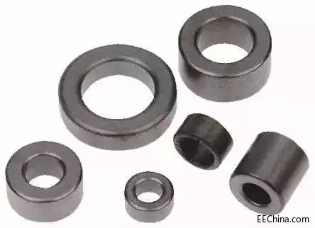

7、环形磁芯
对于制造商来说,环型磁芯是最经济的,在与其可比较的各种磁芯中,它的花费是最低的;由于使用骨架,附加的和组装的费用等于零;适合时可以使用绕线机进行绕制;它的屏蔽也是非常不错的。
