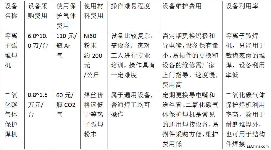

  对于截齿堆焊设备,从降低成本,实用性方面讲,建议使用二氧化碳气体保护焊。等离子弧堆焊的主要问题是设备购置成本高,操作复杂和维护不方便。另外,二氧化碳气体保护焊所使用的耐磨堆焊材料具有绝对的成本优势。
