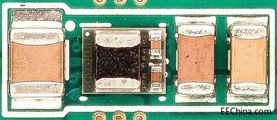

幸运的是,我们目前提供了集成电感器DC/DC开关稳压器,可以最大限度地减少此类挑战。电感器的集成不仅减小了开关节点的面积,还可以更轻松地实现最佳布局。新型DC/DC转换器的开关频率显著提高,因此可以使用小型片式电感器和陶瓷电容器,使得DC/DC转换器成为外形最小的选择。
新型LMZM23601电源模块将DC/DC转换器、电感器、Vcc滤波电容器和升压电容器集成到一个3mm*3.8mm*1.6mm的封装中。这样可以处理最高36V的输入电压,并将电压从15V降至2.5V(固定5V和3.3V可选),同时输出电流高达1A。如图1所示,占用最小的板内空间实现完整的1A解决方案。
图 1:LMZM23601解决方案适用于3.3V至5V输出,电流高达1A

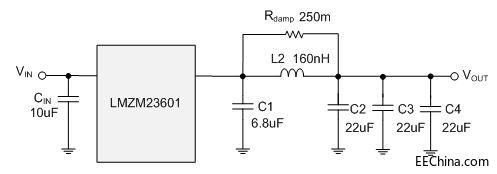

为了进一步降低输出纹波,可以采用一台二级滤波器,如图3所示。图4显示输出纹波的峰峰值已从3mV降至低于1mV。
图 3:带二级滤波器的LMZM23601
图 4:带二级滤波器的LMZM23601输出电压纹波
对于要满足紧凑板空间要求的工业传感器来说,开关稳压器是唯一可行的选择。LMZM23601集成电感器不仅具有高性能,解决方案尺寸小于线性稳压器,同时具有开关稳压器的效率。
