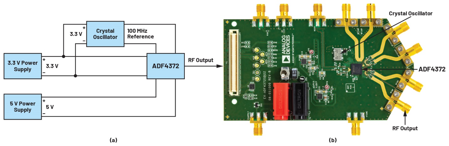

RF系统中的许多组件和系统对噪声都很敏感,例如PLL、高速ADC/DAC、混合信号前端MxFE®等。特别是高性能PLL,它是RF系统中最重要的组件之一,能为ADC、DAC、FPGA和其他数字和混合信号IC提供所需的高质量时钟信号。本节将探讨如何利用基于Silent Switcher 3技术的单级解决方案,为高性能PLL供电并实现出色的PLL性能。本次研究选用了ADF4372,这是一款广受欢迎的额定频率为5 GHz的高性能PLL频率合成器。4 图1显示了详细的电源结构和用于实验研究的演示板。

图1.(a) ADF4372的具体电源结构;(b) ADF4372的演示板。

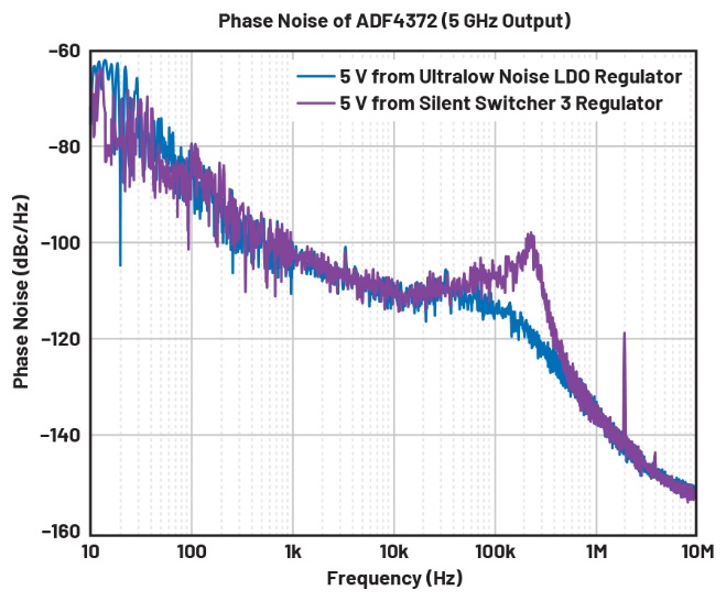

图2给出了在采用基于Silent Switcher 3稳压器(LT8625S)的单级解决方案为PLL的 5V 电源轨供电时,其相位噪声性能的基准评估结果。2 基准评估使用的是LT8625S演示板,仅对演示板进行了最小限度的改动以实现5V供电。如图2所示,在这种情况下,ADF4372仍能实现出色的相位噪声表现。从10Hz到100kHz,所测得的相位噪声与采用LDO稳压器为5V电源轨供电时的情况近乎一致。然而,在约250kHz处出现了一个尖峰,导致在100kHz至500kHz范围内的相位噪声略有升高。约250kHz处的相位噪声尖峰是由Silent Switcher 3稳压器的输出噪声引起的,该稳压器在此频率范围内的输出噪声也有一个平台区。由于VCO的输出对其电源噪声高度敏感,Silent Switcher 3稳压器的输出噪声会传导至输出RF信号的相位噪声上。

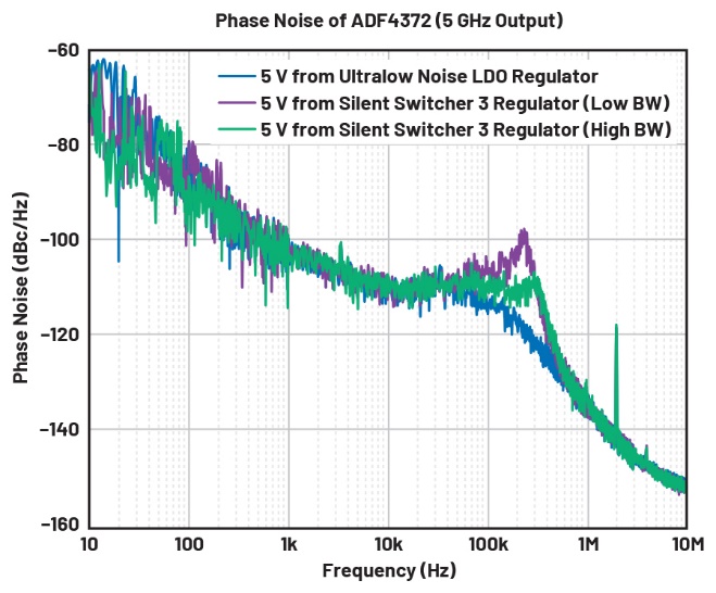

Silent Switcher 3稳压器的输出噪声尖峰是由低控制环路增益(约0 dB)造成的,由于增益太弱,无法抑制此频率范围内的输出噪声。关于这一机制的详细解释,可参阅Silent Switcher 3系列的数据手册。2 可以通过调整补偿来增加Silent Switcher 3稳压器的控制带宽,从而降低噪声尖峰。因此,通过优化Silent Switcher 3稳压器的控制环路以获得更高的控制带宽,相位噪声可以得到进一步降低,如图3所示。图2中的基线相位噪声评估结果,是在Silent Switcher 3稳压器处于慢补偿和低控制带宽的条件下得出的。通过优化控制环路并实现高带宽,约250 kHz处的相位噪声尖峰几乎被消除,降低幅度超过10 dBc/Hz。尽管如此,在100 kHz至500 kHz的频率范围内,基于Silent Switcher 3稳压器的单级解决方案所产生的相位噪声仍略高于采用超低噪声低LDO的两级解决方案。
图2.超低噪声LDO稳压器(LT3045)与Silent Switcher 3稳压器(LT8625S)的5 V相位噪声基线比较。
图3.Silent Switcher 3稳压器控制带宽对高性能PLL相位噪声的影响。

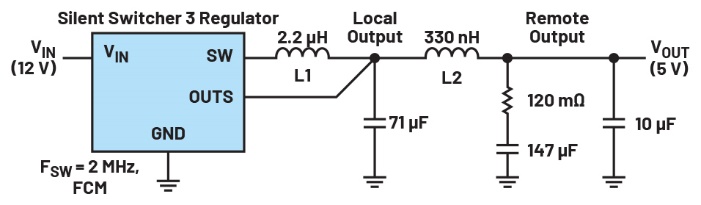

为了进一步提升Silent Switcher 3稳压器供电时的相位噪声性能,可以设计并添加一个次级(第二个)LC滤波器至Silent Switcher 3稳压器的输出端。详细的电路图如图 4 所示,其中展示了一个基于Silent Switcher 3稳压器的单级解决方案,使用了第二级LC滤波器为 5 V电源轨供电。配置了第二级LC滤波器后,输出电压的检测既可以在本地输出端进行,也可在第二级 LC 滤波器后的远端输出端完成。本案例中选择在本地输出端检测输出电压,以便简化控制环路的设计。由于高性能PLL的电流消耗较低(通常低于1A),第二级LC滤波器两端的电压降很小,因此仅检测本地输出电压是合理的。因此,选择使用本地输出电容来保证Silent Switcher 3稳压器的稳定运行。然后,根据一般的设计指南建议,远端输出电容应高于本地输出电容,以使系统稳定性对负载电容的敏感度降低。5
图4.带有第二级LC滤波器的Silent Switcher 3稳压器的电路图,用于为PLL提供5 V的电压。
在确定了本地输出电容和远端输出电容之后,第二级电感L2可以根据截止频率,也就是第二级LC滤波器的谐振频率来进行选择。如图3所示,设计目标是在250 kHz处实现大于10 dBc/Hz的衰减量,因而要求第二级LC滤波器在250 kHz处至少产生20 dB的衰减量。为了提供更高的裕度,采用在250 kHz时实现30 dB衰减量的设计,因此第二级LC滤波器(衰减斜率为-40 dB/dec)的截止频率应为44.6 kHz。由此计算得出,第二级 LC 滤波器的电感值为260 nH。考虑到电感的公差(通常为 ±20%),最终选定的电感值为330 nH。最后但同样重要的是,在第二级LC滤波器的设计中应实现足够的阻尼,通常的经验法则是将品质因数Q控制在1.5以下。因此,添加120 mΩ的阻尼电阻并将其与远端输出电容串联,从而使有效品质因数Q达到0.7。

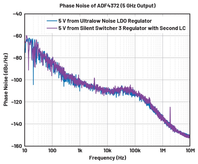

如图4所示,配备了所设计的第二级LC滤波器后,基于Silent Switcher 3稳压器的解决方案所实现的相位噪声性能,几乎与采用超低噪声LDO稳压器的两级解决方案相当。如图5所示,所设计的第二级LC滤波器进一步提升了由Silent Switcher 3稳压器供电时的相位噪声性能,使得在10 Hz到10 MHz的频率范围内,与超低噪声LDO稳压器的效果几乎相同。尽管由Silent Switcher 3稳压器供电产生的相位噪声结果在2 MHz处因开关频率的缘故仍然存在一个微小的杂散信号,但这个杂散信号的频率是可预测的,且与载波频率相距较远,因此并不难处理。
图5.超低噪声LDO稳压器(LT3045)与带第二级LC滤波器的Silent Switcher 3稳压器(LT8625S)在输出5 V电压时的ADF4372相位噪声比较。

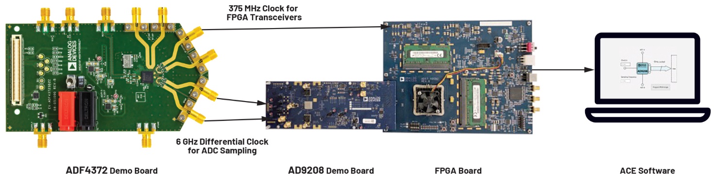

本节重点介绍采用基于Silent Switcher 3稳压器的单级电源解决方案为ADC系统所带来的优势。ADC系统广泛应用于众多RF应用,例如5G/无线通信、防务等。一个典型的ADC系统通常由PLL时钟、ADC和数字处理器组成。本案例研究选用了一款进阶型高速ADC,即带宽为9 GHz的AD9208。6 仍然采用ADF4372演示板为系统提供时钟信号。生成频率1.23 GHz、幅度-10 dBFS的模拟信号,作为ADC的输入信号。数字端则借助高速FPGA板(ADS7-V2EBZ板)和ACE软件来实现数字信号检测和ADC性能评估。ADC系统的详细信息如图7所示。

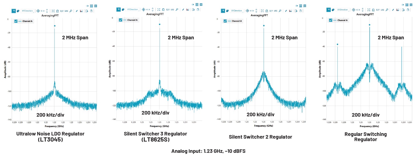

在此ADC案例研究的第一部分,我们研究了ADC系统的性能,以及将Silent Switcher 3稳压器用作PLL时钟电源所带来的优势。同样,ADF4372的3.3 V电源轨始终由超低噪声LDO稳压器(LT3045)供电,而5 V电源轨则由Silent Switcher 3解决方案或其他电源解决方案供电。此外,AD9208始终由安装在标准演示板上的默认电源解决方案供电。在相同的模拟输入信号条件下,图8展示了在不同PLL时钟电源供电时,ADC输出信号在1.23GHz附近的平均快速傅立叶变换(FFT)结果,其频率跨度为2MHz。与其他开关稳压器相比,Silent Switcher 3稳压器能够让ADC实现最佳的性能,并在1.23 GHz附近具有最低的噪声,尽管其FFT波形在频率偏移约250 kHz处仍有一个平台区。
ADC系统性能对采样时钟信号的质量(即相位噪声)十分敏感。在约250 kHz处的平台区,与ADF4372输出信号相位噪声图(图3中的绿色曲线)中相同频率处的小尖峰高度吻合。正如PLL案例研究中所揭示的那样,相位噪声图中的这种小杂散信号可以通过添加滤波器来消除。因此,将Silent Switcher 3稳压器用作时钟电源时,通过添加第二级LC滤波器能够提升ADC的性能,而这一点也得到了实验结果的证实。图9呈现了在采用图4中设计的第二级LC滤波器的Silent Switcher 3解决方案下,ADC输出信号的FFT结果。ADC输出的最终FFT波形在主信号1.23 GHz附近呈现出极低的噪声,这几乎与超低噪声LDO稳压器的结果相同。不出所料,图9还表明,在频率偏移小于100 kHz的情况下,配备了第二级LC滤波器的Silent Switcher 3稳压器的FFT结果优于未采用超低噪声设计的LDO 稳压器的FFT结果,这是因为其低频噪声更低,进而使得PLL时钟信号的相位噪声也更低。

图7.案例研究中进阶型ADC系统的详细结构。

图8.不同电源下ADC采样时钟(超低噪声LDO稳压器、Silent Switcher 3稳压器、Silent Switcher 2稳压器和常规开关稳压器)的ADC输出信号的平均FFT结果。

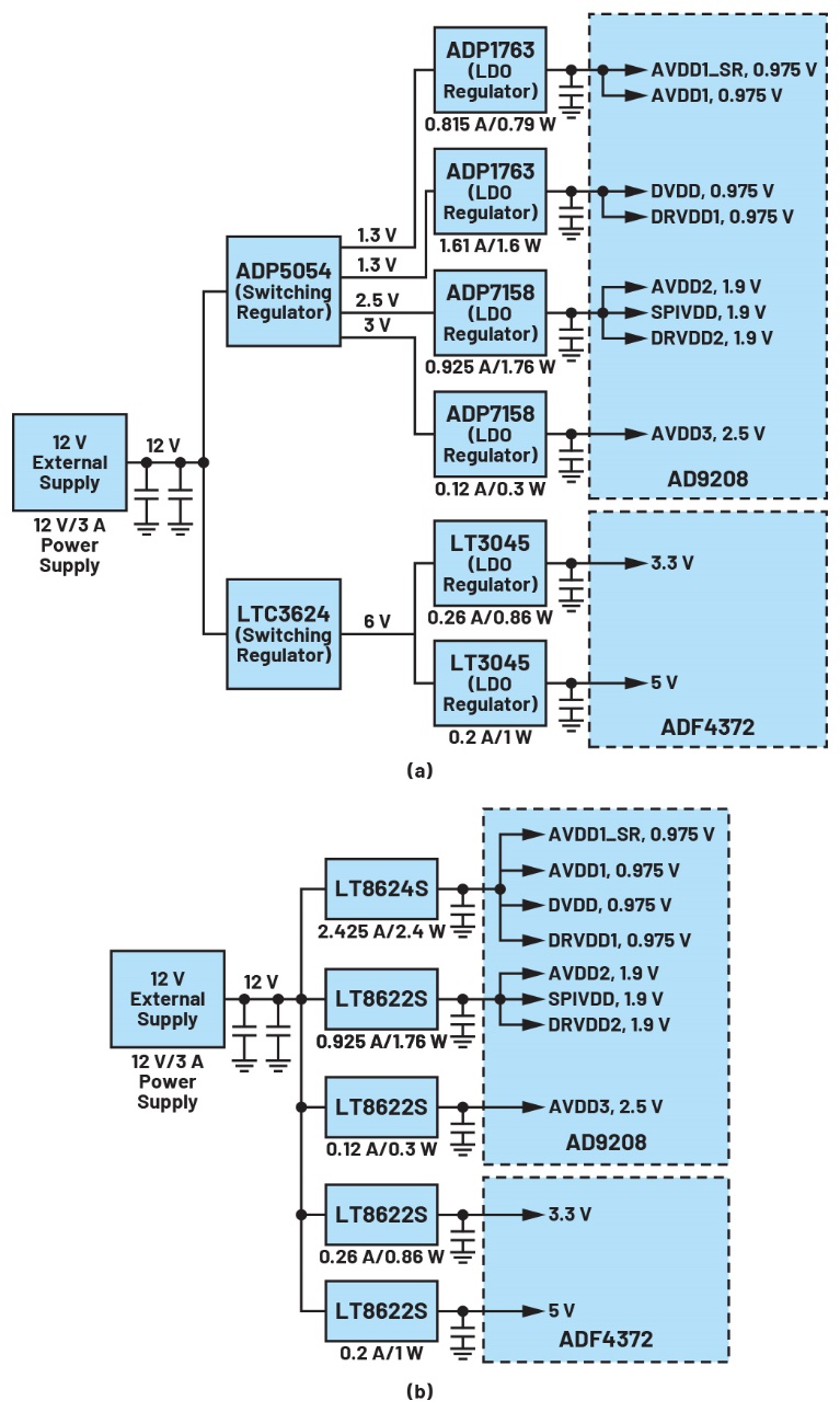

前面的章节已经证明,Silent Switcher 3技术非常适合为进阶型ADC系统中的高性能PLL和高速ADC供电。Silent Switcher 3技术不仅能够满足进阶型ADC系统的电源需求,还能确保系统性能不受任何影响。基于此,可以为ADC系统设计一个简化的全新电源树,无需使用任何LDO稳压器,纯粹基于Silent Switcher 3集成电路。也就是说,传统的两级解决方案(降压型稳压器加LDO稳压器)完全被基于超低噪声开关稳压器Silent Switcher 3的单级解决方案所取代。基于上一节中的ADC系统案例研究,图11对ADC系统(ADF4372 + AD9208)的原始电源树和基于Silent Switcher 3技术的新型简化电源树进行了对比。原始电源树结构是基于AD9208和ADF4372标准演示板上所使用的电源解决方案设计的;而新型电源树则是基于适用于低电流应用的最新Silent Switcher 3系列器件(LT8622S和LT8624S)设计的。
新型电源树无需使用任何LDO稳压器,能够为整个系统带来显著且广泛的益处。如图11所示,基于Silent Switcher 3技术的电源树是一种简化的结构,仅包含五个Silent Switcher 3集成电路,而原始电源树则需要两个开关稳压器和六个LDO稳压器。因此,新型电源树能够大幅节省PCB面积,并且显著降低成本。此外,新型电源树结构能够大幅提高效率,从61.7%提高到84.8%。总功率损耗降低了71%,从3.919 W降低到了1.136 W。传统电源树结构的LDO稳压级本身就有2.305W的功率损耗。总功率损耗能有如此显著的降低,不仅是因为去除了LDO稳压器,还得益于Silent Switcher 3集成电路即使在2 MHz开关频率下也具有较高的效率。未来,针对小于1 A应用场景专门开发的超低噪声开关稳压器,有望进一步提升基于Silent Switcher 3技术的电源树的效率。
图11.ADC系统的原始电源树与新型电源树(AD9208 + ADF4372)对比:(a) 原始电源树(降压式稳压器与LDO稳压器组合而成的两级解决方案);(b) 新型电源树(基于Silent Switcher 3技术的单级解决方案)。
