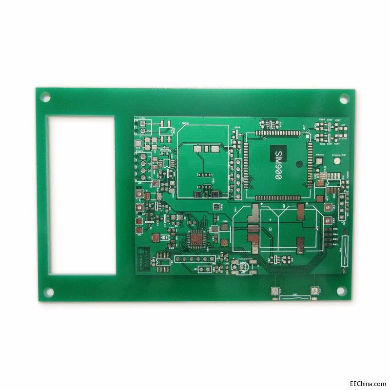

  双面板单元间距:一般双面板单元间距1.5mm-1.6mm ,通常设计为1.6mm
  双面板一般拼版板边:4mm-8mm。
  双面板最佳拼版尺寸: 常用的板料尺寸:1245mmX1041mm, 最佳开料尺寸520X415,415X347,347x311,
  520x347,415x311,520x311等。
