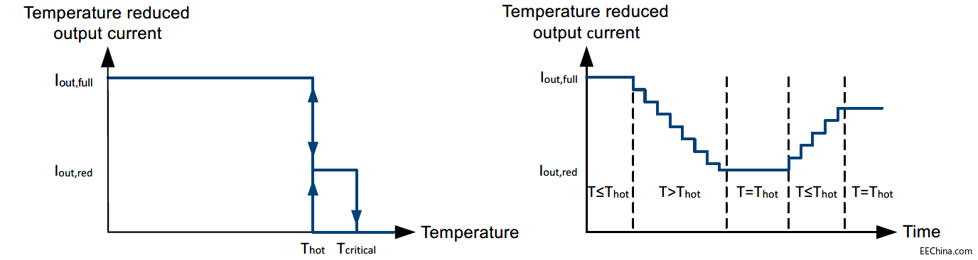

2.4 保护功能
XDPL8221具备完善的保护功能,能够实现AC输入电压过压欠压保护,输出电压过欠压保护,输出电流的平均电流及峰值电流的过流保护;且具备外部温度保护的专用脚位,用来做系统性的过温保护。并且IC本体内部也有过温保护机制,用来保护IC本身。
图8 自适应温度保护
图8所示为XDPL8221智能温度保护曲线,在过温保护时,会逐渐降低系统输出电流直到设定的最小电流,此时若温度保护解除,输出电流会逐渐上升至最大工作电流;若此时温度保护一直存在但是又不超过最大过温点,系统会一直工作在最小输出电流状态。这种模式的过温保护,极大的保证了灯的点亮时间。

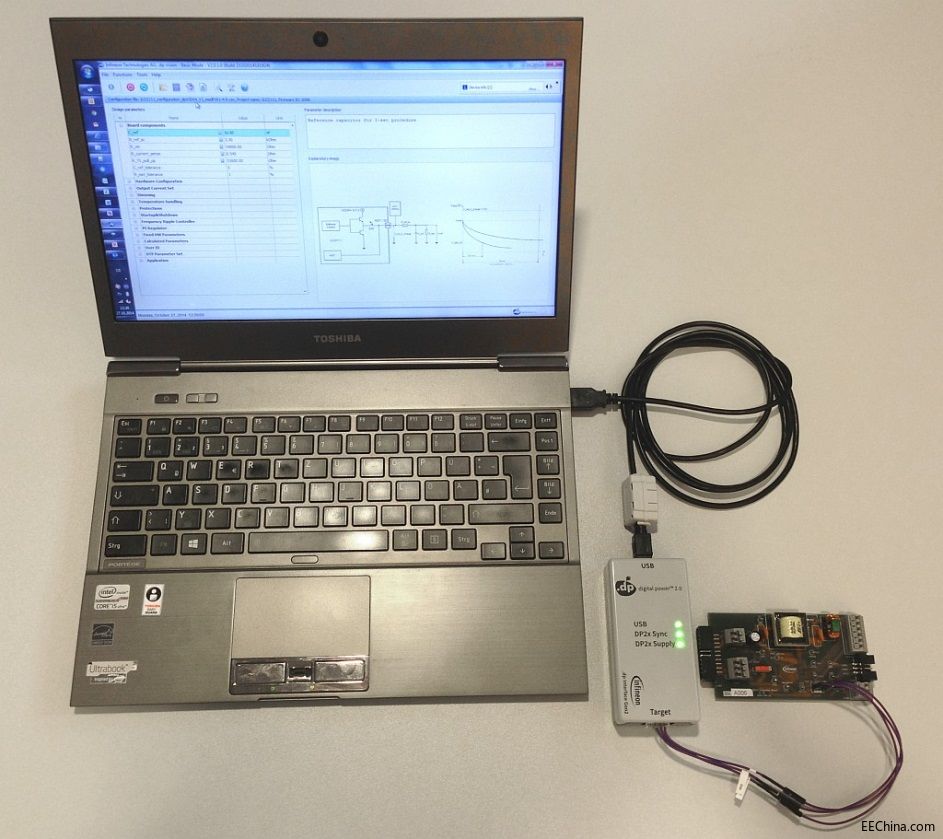

3. 通讯及参数配置工具
英飞凌数字控制IC具有通讯接口,可以使用提供的接口板(interface board)将目标板和PC连接起来,用户可以根据实际需要随时自行修改参数,大大提高了系统设计的灵活性,缩短了系统开发时间。
典型参数配置系统及界面如图10示。
图10 参数配置系统典型设置及配置界面
在参数配置的软件里,无需客户研发工程师懂得软件编程,只需要懂得硬件设计就可以很好的使用这个配置软件。在配置软件里,需要工程师输入IC周边硬件参数信息以及系统输入输出规格参数,然后把配置好的参数写入IC,就可以开机测试。
