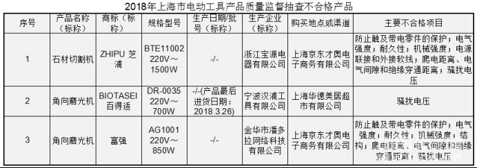

近期,上海市质量技术监督局对上海市生产和销售的电动工具产品质量进行了监督抽查。本次抽查了30批次产品,经检验,不合格3批次。   本次监督抽查依据相关标准要求,对下列项目进行了检验:防止触及带电零件的保护、电气强度、耐久性、机械危险、机械强度、结构、内部布线、电源联接和外接软线、接地装置、爬电距离、电气间隙、标志、端子骚扰电压、骚扰功率。
  本次抽查发现有3批次产品不合格,涉及到安全性指标的有:防止触及带电零件的保护、电气强度、耐久性、机械强度、结构、电源联接和外接软线、爬电距离、电气间隙;涉及到电磁兼容性指标的有:端子骚扰电压。
  不合格的产品中,ZHIPU 芝浦的BTE11002 220V~1500W石材切割机存在“防止触及带电零件的保护;电气强度;耐久性;机械强度;电源联接和外接软线;爬电距离、电气间隙和绝缘穿通距离;骚扰电压”的问题;BIOTASEI百得适的DR-0035 220V~700W角向磨光机存在“骚扰电压”的问题;富强的AG1001 220V~850W角向磨光机存在“防止触及带电零件的保护;电气强度;耐久性;机械强度;结构;爬电距离、电气间隙和绝缘穿通距离;骚扰电压”的问题。
