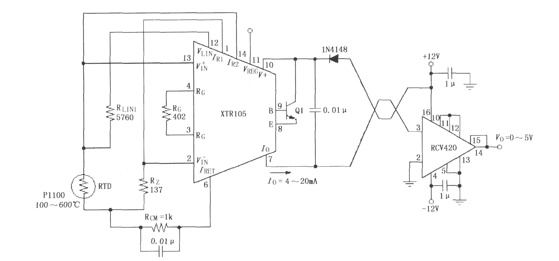

XTR105、RCV420组成的±12V供电的发送/接收环电路图

如图所示,RTD采用Pt100型热电偶。当温度为100~600oC时,XTR105的输出
电流
为4~20mA,RCV420的输出
电压
为0~5V。图中为两线RTD连接,若用于远程RTD,建议采用三线RTDs连接,RG为383Ω,RLIN2为8060Ω。
