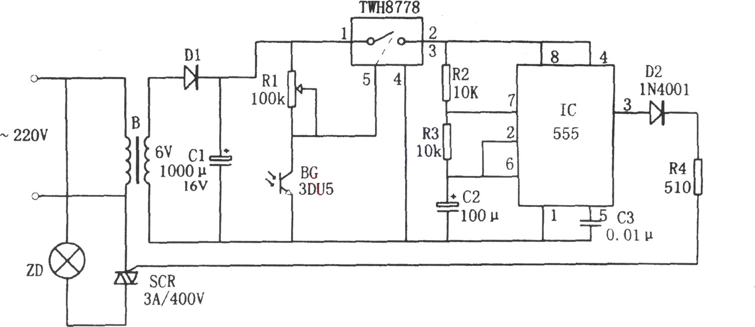

如图所示为光控自动闪烁路标灯电路。该电路由降压整厉电路、光控开关、555多谐振荡器等组成。其中降压整流电路为整个电路提供直流电压
电路中BG为3DU型光敏三极管。白天受光照后,BG的端电压较小(<1.6V),使功率管TWH8778因⑤脚电位低而截止,相应多谐振荡器不工作,可控硅SCR不导通,灯ZD不亮。天暗后,光敏管的内阻增大,甚至开路,TWH8778因⑤脚电位较高(>1.6V)而导通,使555振荡器因电源电路接通而振荡工作。其振荡频率为f=1.44/(R2+2R3)C2,图示参数对应的频率约为1Hz。其输出的振荡脉冲信号经限流电阻R4后触发SCR导通,灯泡ZD闪烁发光,以提醒行人走路注意。
