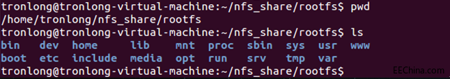

UbuntuNFS共享目录下,新建开发板文件系统存放文件夹rootfs,并将光盘“Shell\Linux-4.4.19-mksdboot\filesystem”目录下的开发板文件系统压缩包拷贝到Ubuntu
进入文件系统压缩所在路径,执行如下指令解压到此压缩文件到NFS共享目录rootfs文件夹:
Host#       sudo tar -vxfrootfs-03.01_v1.1.tar.gz -C /home/tronlong/nfs_share/rootfs
解压完成后,NFS共享目录下的rootfs文件夹内容如下图所示:

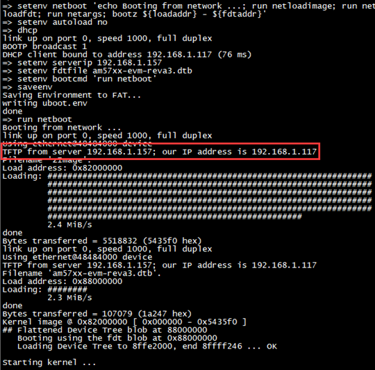

U-Boot>           setenv netboot 'echo Booting from network ...; run netloadimage; runnetloadfdt; run netargs; bootz ${loadaddr} - ${fdtaddr}'
U-Boot>           setenv autoload no
U-Boot>           dhcp          //自动获取IP地址
U-Boot>           setenv serverip 192.168.1.157
U-Boot>           setenv fdtfile am57xx-evm-reva3.dtb
U-Boot>           setenv bootcmd 'run netboot'
U-Boot>           saveenv
U-Boot>           run netboot
192.168.1.157TFTPNFS服务器IP地址,am57xx-evm-reva3.dtbAM57x平台开发板使用的设备树文件,请根据实际情况修改。设置成功后,执行如下指令将从网络启动内核并挂载文件系统,启动时开发板会自动获取IP地址,如下图所示:

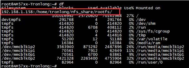

开发板启动成功,进入文件系统执行如下指令,可以查看到已经成功挂载上远程NFS共享目录rootfs文件夹下的文件系统:
Target#             df
